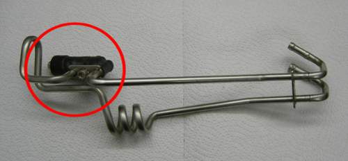

Der hat eine Kühlwasserspirale im Waschwassertank, mit der das Waschwasser aufgeheizt wird und nahezu Motortemperatur (80-90°C) erreicht. Macht man normalen unverdünnten Scheibenfrostschutz hinein bekommt man bei harten Minusgraden dieses Schauspiel zu sehen 😉 Kein Fake!

Ob mans braucht oder nicht darüber lässt sich natürlich streiten. Im Winter ist die Geschichte sowieso eher schlecht, aber den wahren Vorteil bringts wirklich im Sommer. Deswegen ist dieser Tauchsieder normalerweise auch zu und abschaltbar. Bei Nachbars Mercedes hat es dazu einen kleinen Absperrhahn neben dem Einfüllstutzen. Hat man alkoholfreie Sommermischung im Tank gehen damit Insekten wunderbar von der Frontscheibe weg, dafür ist das eigentlich gedacht. Es gibt zb bei manchen BMW-Modellen eine Spirale im Kühlwasserschlauch, in der das Waschwasser erst beim Sprühen durchgepumpt wird. Im Tank bleibts dann kalt. Sowas vermute ich in diesem Video.
Solche Spiralen kann man auch im zubehör kaufen 😉 Ist also kein Grund hier zu schreien das es Fake ist.
