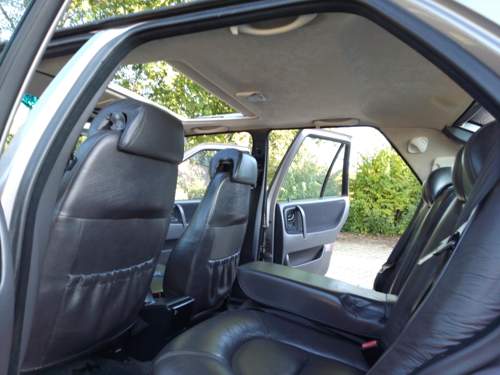

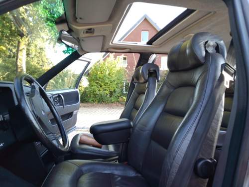

BONATERM AS BT
... damit habe ich den Schaumstoff-kaschierten neunen Stoff in meinem Saab verklebt.
Hält.
Hinten
Vorne
Super👍
Vielen Dank für die Info. Den hatte ich bei Amazon auf der Wunschliste. Hast du beide Seiten eingepinselt. Dann ablüften und anpressen.
gute Frage, ist schon bisschen her und nicht der erste Dachhimmel.
Würde wetten: nur die Form, nicht den Stoff.
In den Aushöhlungen ( Griffe, Sonnenblenden,... ) : wo möglich mit einem "Tennisball", oder kleiner "angedrückt"
Die "Dellen", die man auf den Bildern sieht sind übrigens der Konstruktion geschuldet, der hat eine sehr grosse, schwere Heckklappe mit entsprechenden Scharnieren
