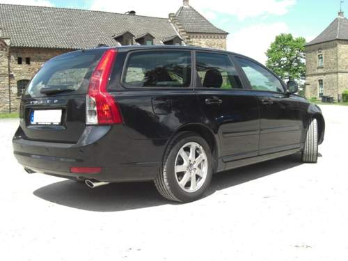

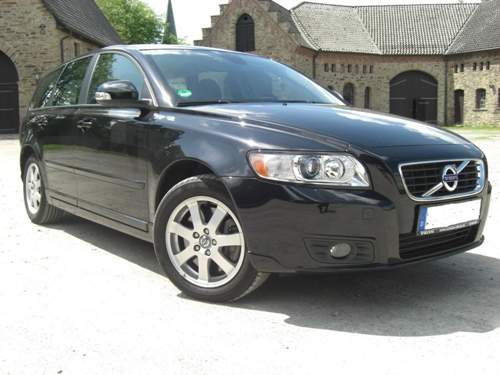

Hallo JochenRR,
ich bin ebenfalls eine "Wiederholungstäter" (gewesen) und hatte nach meinem V 50 2.0 mir noch einmal einen V50 D3 Geartronic im Februar 2011 gegönnt. Ich kann das Fahrzeug uneingeschränkt weiterempfehlen: Fahrspaß- leistung, Materialanmutung und Inneraumgeräusche trennen die letzten Ausgaben des V50 zu den Vorgängermodellen um Welten! Fahre nunmehr dienstlich einen V60 D3 und hatte versucht mein "Schmuckstück" privat zu verkaufen. Derweil habe ich das Fahrzeug an einen freien Händler übergeben http://www.autohaus-nattland.de/fahrzeugangebot . Und ein paar Schmankerl zum Schluss: Jahresinspektion (Februar 2012), Winterreifen und Anschlussgarantie Pro inklusive. Falls ernsthaft Interesse besteht - gerne. In der Peisgestaltung besteht dann noch "Luft". Ach ja, ich hatte meinen Elch auf 6,5 l zuletzt "gedrückt", da geht noch was . . .
Foto-3
Foto-5-1
Foto-7
hallo tecco
einen wunderschönen elch den du da hast oder (hattest) 🙄
"gefällt mir" haben die letzten v50 wie deiner keine kinderkrankeheiten mehr?
wie die älteren, (fahre einen MY2006)
klar ok motorenmässig nicht gleich ich benziner du diesel 😁
gruss
stef

@tecco: Danke fürs Angebot, sehr schöner Elch. Allerdings leider in schwarz. Da ich seit zig jahren immer nur schwarze oder dunkelblaue Elche gefahren bin, soll es jetzt auf jeden Fall mal was "farbiges" werden....
