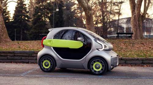

Aber mein Favorit ist das Modell Yoyo von XEV.
Hat 150 km Reichweite, 10,3 kWh Battery, Laden mit 2 kW, fährt bis 87 km/h.
Extras die in dieser Kategorie nicht selbstverstaendlich sind: Klimaanlage A/C, Heizung, elektrische Fensterheber,
ABS !!!!, keyless entry, battery swap !!!!, LED, laden mit Type 2, Bluetooth, Felgen 14"
OK, der Preis ab 15.500 ist sportlich aber fur das Gebotene, trotzdem Konkurrenzlos ... finde ich.
