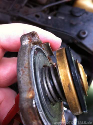

Du hast ein Coolant-Recovery-System. Der Kunststoff-Behälter sollte entsprechend gefüllt sein. Dein Kühler wurde höchstwahrscheinlich mal getauscht gegen einen von der Limosine und ist nicht mehr Original. Der Kühlerverschluss ist leider auch nicht mehr original. Daher kann es sein, dass das Recovery-System nicht mehr richtig funktioniert.
Der originale Kühlerverschluss hat eine Doppelfunktion wie folgt:
1. Bei Überdruck hebt sich die große Dichtscheibe etwas und lässt Kühlwasser in den Kunststoff-Ausgleichsbehälter fließen. Der Pegel steigt dann dort von "Cold" bis auf "Hot".
2. Bei Abkühlung des Motors zieht sich das Kühlwasser zusammen - es entsteht ein Unterdruck. Im originalen Kühlerdeckel ist innen ein kleiner Schirm (ca. 10cent-Stück groß), den man gegen eine ganz leichte Feder nach unten ziehen kann. Das macht der Underdruck dann und zieht das Wasser aus dem Behälter wieder in den Kühler zurück.
Mach den Kühlerdeckel mal ab, und prüfe, ob beide Funktionen vorhanden sind, oder nur die erste.
danke fuer die Antwort. Ich bin mir jetzt doch nicht mehr ganz sicher 🙂.
Im Anhang noch mal ein Foto von dem Deckel. Er hat eine Feder und auch dieses 10-Cent grosse Gummi.
Aber ich denke, dass es dich dabei um diesen Deckel handelt, den du beschrieben hast.
Also werde ich jetzt den Behaelter bis zum Cold-Level auffuellen und den Kuehler bis oben, korrekt? Und welches Kuehlmittel ueberhaupt?
