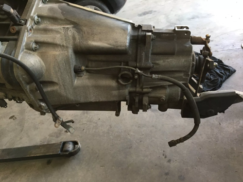

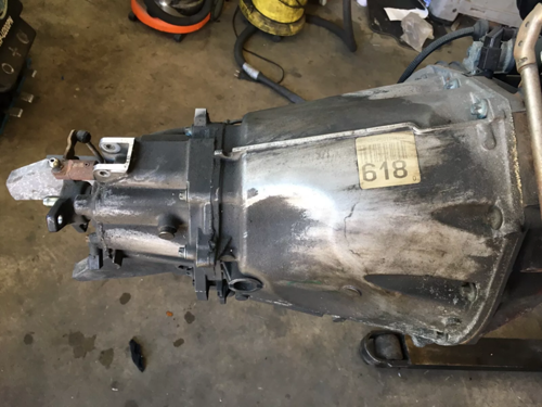

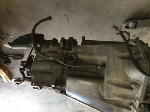

Hallo liebe Community,
Ich habe seit geraumer Zeit das Problem das meine Rückwärtsfahrscheinwerfern ohne Funktion sind. Es liegt nicht an den Kabeln oder am Leuchtmittel.
Jetzt bin ich auf der suche nach dem Rückwärtsgangschalter, da ihn meine Werkstatt auch nicht finden kann.

Der sitzt am Getriebe.
Wo und wie sieht er aus?
Wie soll ich das beschreiben? Da wo ein Kabel hingeht?Google doch einfach. Nur du weißt was für ein Getriebe du hast.

Welches Baujahr (Vormopf/Mopf) ?
Welches Modell ?
5G oder 6G Getriebe ?
Zur Not die FIN posten...
WDB2083441T097689
25.07.2001
6Gang Schaltgetriebe
Clk w208 200 k
Hinten oben am Getriebe beim Auge der Rückwärtsgangstange.
A2035450106
