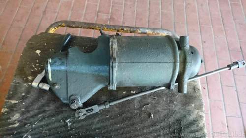

Habe mich mal so in die damals verbauten Vergaser für den AC4 eingelesen.
Welcher Typ ist denn verbaut ?Solex,Zenith,BV ?
B 19
Nachträglich Schließdämpfer anbauen z.B vom Daimler: -CD-Vergaser oder Inat , von Ford 6 Zylinder mit 40 EEIT ,oder-Oder ...
Danke für die Info,bin mir jedoch schon jetzt fast sicher das die Drosselklappenlagerung ausgeschlagen ist.
Gerade Steigstromvergaser reagieren auf so etwas sehr nervös.
Die Idee mit dem Schliessdämpfer hat watt für sich.
B 19
Die Trosselklappe ist ein wenig ausgeschlagen
Darum würde ich gerne auf einen einen Fallvergaser umbauen.

Habe jetzt mal einige Unterlagen für den VAFD zusammengetragen ,muss das Alles aber erstmal sichten und mühsam übersetzen.
Eine Erhöhung des Schwimmerstandes wird dir bei deinem Problem nicht viel bringen da dieser eigentlich nur die Hauptdüse beinflusst ,nicht aber die Leerlaufdüse.
Beim plötzlichen Gaswegnehmen steigt der Unterdruck im Saugrohr auf seinen Maximalwert an (ca 700 m bar)
Hier wird nun durch die Drosselklapenwelle Falschluft gezogen ,der Motor magert ab und das Gemisch ist nicht mehr zündfähig.
Dies wird noch verstärkt weil der Motor ja noch von den Rädern angetrieben wird.
Beim plötzlichen gasgeben im Stand findet erstmal eine Gemischanreicherung statt die dem Vergaser wieder die Möglichkeit gibt in den Selbstregulierungsbereich zu verfallen,daher geht er auch meistens nicht aus.
Ich würde die Lagerung der Welle inst. setzen oder mal ne 3/100 grössere Hauptdüse verwenden.(Abhängiger Leerlauf durch Hauptdüse.
