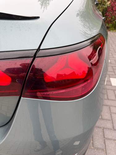

Da ich leider kein Nightpaket habe, möchte ich die Chromteile nachträglich schwarz folieren. Hat von euch jemand Erfahrung damit ?

Habe es beim W214 gemacht. Den Chromrand beim Grill, die Leiste über den Rückleuchten und die Chromteile an den Türgriffen. Alles vor ca . 6 Monaten gemacht. Bislang keine Probleme. Dauertest steht noch aus… Muss halt professionell gemacht werden.

Ich habe alles schwarz machen lassen, so wie die Einfassung des Grills beim W214. Das ist schwarz glänzend. Ich werde nochmal ein paar Fotos nachreichen.
Das sieht top aus.
Wäre es möglich von den ausgefahren Türgriffe eins von oben zu machen, da ja da alles in chrom ist, wie weit die Folie geht?
Vielen Dank conchecco
@conchecco oben sind die Türgriffe in Chrom geblieben. Das hätte nur foliert werden können, wenn die Griffe demontiert werden. Daher habe ich die Türgriffe nur von außen folieren lassen. Das reicht auch, denn die Türgriffe sind ja in der Regel versenkt. Der Aufwand wäre einfach zu hoch gewesen. Der Rest, also die Leisten, wurden in montierten Zustand foliert.

@DVE nein, das ist verdesilber und da gibt es leider noch keine Folie in Wagenfarbe. Aber schwarz passt (finde ich) definitiv besser.
@conchecco mach das nicht. Das waren wirkliche Profis. Für die Türgriffe hat selbst der Profi noch einen Experten bemüht. Das scheint sehr schwierig zu sein. Nur an den Griffen hat der fast 1,5 Stunden foliert.
