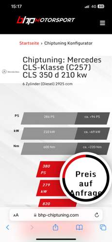

wenn man nach Chip-Tuning und dem CLS 350 D sucht, wird eine Mehrleistung von 94 PS versprochen. Wie können die so viel PS zusätzlich generieren? Und wenn es geht, ist das auf Dauer gut für den Motor?
Viele Grüße, Gregor

Ein wirklich gut gemachtes Tuning ist völlig unproblematisch und man kann je nach Motor ordentlich Leistung rausholen. Bis zu 40% Leistungssteigerung bei Turbomotoren ist gängige Praxis. Wichtig ist, daß es ein Profi macht, u.a. also auch keine Sicherheitsprogramme überschrieben bzw. deaktiviert werden. D.h. einen vernünftigen Programmierer suchen, und keine Billigtunings bei kleinanzeigen kaufen, wo man sich mit dem Tuner auf einer Autobahnraststätte trifft oder ähnliches.
Ein gutes Tuning bringt nicht nur ordentlich Mehrleistung, sondern senkt auch den Verbrauch. Auch sehr wichtig ist, einen sehr hochwertigen Kraftstoff zu tanken und seine Ölwechsel regelmäßig zu machen, das trifft aber auch auf nicht getunte Autos zu. Ich z.B. führe meine Ölwechsel spätestens alle 8-10 tsd. km durch, bzw. einmal jährlich, und tanke ausschließlich Aral Ultimate 102. Warm- und kaltfahren ist ebenfalls klar, das trifft aber auch auf ungetunte Fahrzeuge zu.
Klar bringt ein Tuning auch Mehrverschleiß, das ist logisch, da auch alle Komponenten mehr belastet werden.
Man kann ein Fahrzeug aber auch ohne Tuning noch viel schneller an die Verschleilßgrenze bringen, z.B. mit der Verwendung von Longlifeölen, wo man alle 25-30 tsd. km oder alle zwei Jahre einen Ölwechselintervall durchführt. Wenn man sein Fahrzeug ohne Sinn und Verstand bewegt, indem man keinen Ampelkickstart auslässt bzw. allgemein wie ein vollbekloppter Vollgasrambo unterwegs ist.
Fazit: ein sehr gut gemachtes Tuning, hochwertiger Sprit, regelmäßige und verkürzte Ölwechselintervalle, außreichend warm/kaltfahren, Fahren mit Sinn und Versand, und man hat sehr lange viel Freude an seinem getunten Fahrzeug.

Mehrleistung bei Saugmotoren mit Chiptuning ist halt auf das zugeführte Gemisch beschränkt, deswegen sind hier nicht so tolle Ergebnisse zu erzielen. Bei Kompressor oder Turbomotoren sind diese genannten Werte durchaus plausibel.
Ad Mehrverschleiss: Kommt halt drauf an ob man einen Basismotor aufpeppt oder den AMG hernimmt und noch 150 PS draufpackt. Meist sind die Motore schon für spätere Ausbaustufen vorgesehen, z.B. der TDI von VW. Ob 90 oder 110 PS machen hier kaum Unterschiede, mein eigener mit gechippten 140 PS läuft jetzt mit 320.000 noch immer wie ein Neuwagen. War halt ein hochwertiges Tuningpaket, das nichtmal bei einer amtlichen Überprüfung entdeckt worden ist. Von den billigen Fabrikaten à la 100 Ps mehr und 2 Liter weniger besser die Finger lassen. Seriöse Tuner geben eine exakte PS/Nm Angabe, kein *bis zu*.
Dass man natürlich sagen könnte, dann kauf dir halt einen stärkeren Wagen, ist ja hier nicht Thema.
Ich würde zu dieser Firma tendieren
