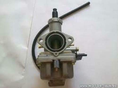

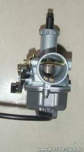

Hallo Kalfaktor.
Original geschrieben von kalfaktor1
Ja sind 26 und 30 mm vergaser mit Rundschieber
Luftfilterseitig mit einer Drehklappe,
wie auf dem von mir angehängten Bildchen,
[Bilder sind nicht von mir, sind aus dem Internet (geklaut). 😎]

PS:
B1 zeigt den Vergaser Luftfilterseitig mit geöffneter Klappe (geschlossenem Schieber)
B2 die Zylinderkopfseite mit geschl. Rundschieber.
Vergaser-pz30-26-lufi-stg-geoeffn-klappe
Vergaser-pz30-26-zylk-stg-geschl-schieber
Der Vergaser ist ein Nachbau Keihin PD Baureihe, sitz bei Honda XR125L und Rebell verbaut CO Schraube gehört 1,5 Umdrehungen raus. Wenn der 4-T Qualmt ist das wohl ein klares Zeichen Kolbenringe Defekt. Der Motor wurde einfach kaputtgeheitz, überlich bei den Dingern. Klares Zeichen auch dafür weil dein Krümmer glüht, Abgastemperatur zu hoch. Steuerzeiten müssen ja passen CDI u. Steuerkette sonst sagt der Motor kein Murks. Entweder passt oder Knallt. Den 30er Vergaser kannst auch Fahren musst halt nur mit den Düsen u. den luffi rumspielen. Übermaß Kolben gibt es nach meinem Wissen nicht dafür. Müsstes halt mal schauen ob der Kolben von der CG125 nicht auch passt, ist ein Stößelmotor sowie die XR125L auch.
