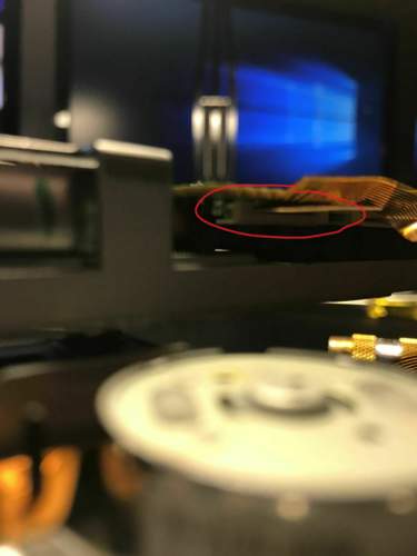

Danach ging es an den Einbau des Lasers. Eins vorweg, der Einbau erwies sich deutlich schwerer als gedacht. Eines der beiden Flexkabel ist nämlich auf ein anderes Kabel im Wechsler gelötet und verklebt, dazu aber später mehr.
Das 11 Pin Flexkabel ist unterhalb der Platine eingesteckt. Öffnet man mit einem Schraubenzieher die Klammer, kann das Kabel herausgenommen werden. Dieses anschließend aus der Führung nehmen.

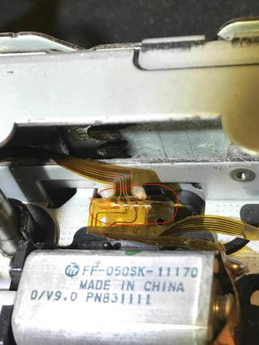

Nun ging es an das verlötete 4-Pin Kabel. Mit einem Lötkolben und Lotsauger habe ich die Lötstellen gelöst und vorsichtig den Kleber erwärmt, damit sich dieser besser lösen kann. Nach dem Lösen das Kabel ebenfalls aus den Führungen ziehen und die Lasereinheit ausbauen. Dazu die beiden Schrauben oberhalb der Führungsschienen lösen, sodass der Laser herausgenommen werden kann.
Am 4-Pin Kabel des neu gelieferten Lasers befinden sich ebenfalls ein angelötetes und verklebtes Stück Kabel. Das Stück muss nach der vorgenannten Methode, Ablöten und Erwärmen, entfernt werden.
Danach das im Wechsler befindliche Kabel mit dem neuen 4-Pin Kabel auf die kleinen schwarzen Bolzen fädeln und nun beide verkleben und verlötet. Im habe auf dem Bild die Stelle markiert. Das Flexkabel ist keine 10 mm breit und der im oberen Bereich des Bildes sichtbare Rahmen des Wechslers erschwert die Zugänglichkeit immens.
Normalerweise schaffe ich es gerade einmal 2 mm² Kabel sauber zusammen zulöten, wie das bei mir aber auf so kleinem Raum doch so sauber geworden ist, kann ich nicht sagen - es hat aber funktioniert. Vielleicht half auch die wirklich kleine Spitze des Lötkolbens. Ich habe das Lot auf dem neuen Kabel erwärmt und dann vorsichtig auf das im Wechsler befindliche Kabel gezogen.
Danach alles wieder zusammen bauen und testen - bei mir funktioniert alles!!😎🙂🙂

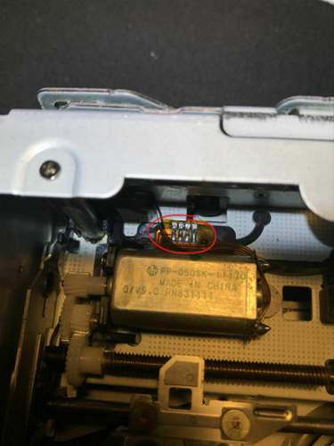

So, heute kam ich endlich zum Zerlegen des Wechslers. Vorab, es ist der SF 92.5 11+4 Pin Laser verbaut. An die Flachbandkabel kommt man mit etwas Fingerspitzengefühl und einer kleinen Zange oder Pinzette ziemlich gut ran. Im Bild sind die Anschlussstellen markiert.
Die Lasereinheit wird durch lösen der zwei markierten Schrauben neben den Führungsschienen herausgenommen. Die silbernen Klammern unter den Schrauben, die die Schienen fixieren, sind noch jeweils mit 2 kleinen schwarzen Kunststoffpins befestigt. Diese können beim Demontieren brechen, was aber nicht schlimm ist.
Ob sich der Aufwand lohnt, sollte jeder für sich selber entscheiden. Eine Einheit kostet bei aliexpress ca. 25 Euro. Einen gebrauchten Wechsler bekommt man ab ca. 50 Euro im Netz, jedoch sind diese auch alle (zumindest die MC 3198) mindestens 15 Jahre alt. Ein Defekt ist somit nicht gänzlich auszuschließen. Ich jedenfalls werde mir einen Laser bestellen und berichte dann von dem Ergebnis.
