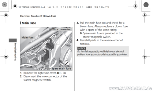

die Hauptsicherung ist bei Deinem Modell unter der rechten Seitenverkleidung , die unterm Sitz.
@tualek schrieb am 21. März 2018 um 04:59:08 Uhr:
Moin,
Ich verstehe nicht ganz, ist sie unter der Sitzbank oder muss ich eine Seitenverkleidung abnehmen, um die Sicherung zu erreichen?
Danke dir! 🙂
@remanuel und JensT76, ich werde mich Mal auf die Suche machen. Bisher habe ich als Höchstwert eine 30 A Sicherung gefunden, die aber mit ABS bezeichnet ist.
Auf der rechten Seite ist eine schwarze Verkleidung. In Höhe vom Sitz. Ich wollte damit nur in etwa die Stelle beschreiben damit Du nicht unter der Frontverkleidung suchst.
Normalerweise müsstest Du aber auch ein Handbuch haben wo da alles drinsteht.
Vieles wäre so einfach, wenn man in der Lage wäre das mitgelieferte Handbuch zu nutzen.....
P.S.
Die Suche hat mich (ohne Handbuch) im Internet keine 5 Minuten Lebenszeit gekostet.
Bildschirmfoto-2018-03-21-um-18-38-18
Oh man. Das tut mir Leid, ich weiß nicht warum ich da nicht als erstes nachgesehen habe. Ich Vollidiot o.O
Ich hab sogar in der Service Anleitung geguckt, aber nicht in dem Handbuch.
Vielen lieben Dank an euch alle für die Hilfe. Ich habe heute die Hauptsicherung (30 A), die unter der rechten Seitenverkleidung sitzt geprüft. Sie war tatsächlich kaputt und ich habe sie direkt getauscht. Jetzt funktioniert alles wunderbar.
