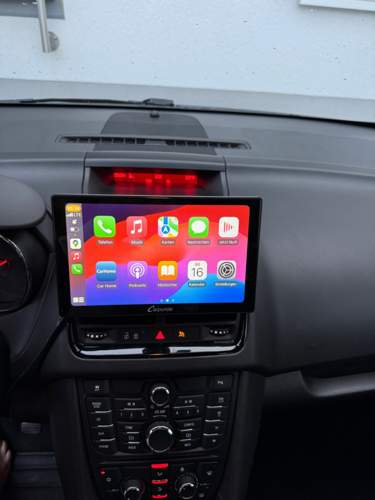

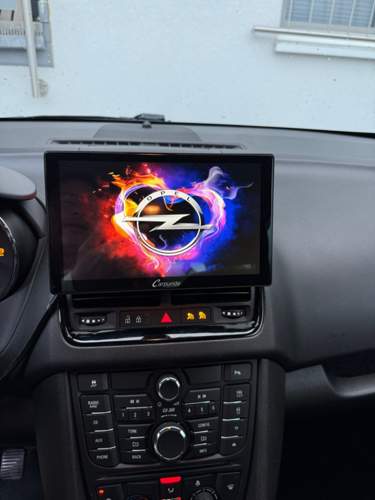

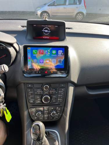

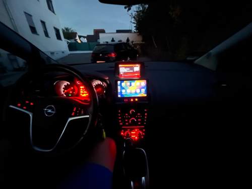

Hallo ich habe seit ca. 8 Tagen CarPlay im Meriva b
endlich,“.
20 Antworten
Hey was ist das für ein Radio und wie haste das eingebaut ? Grüße
Hallo das ist ein Bildschirm der CarPlay und Android Auto kann. Habe ich über bluetooth an das Radio angeschlossen war ganz einfach verbinden und los Stromanschluß in Zigarettenanzünder eingesteckt. Mir war wichtig das ich keine Kabel sehe.
Ok cool wo hast du es gekauft ? Wie heißt das Modell? Wie hast du es befestig? Grüße

Es gibt verschiedene Systeme.
Entweder in die Lüftungsdüse montieren oder oben im TID Display.
Findet man bei aliexpress z.B.
Kannte ich auch noch nicht.
https://de.aliexpress.com/w/wholesale-opel-meriva-b-android.html

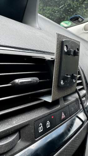

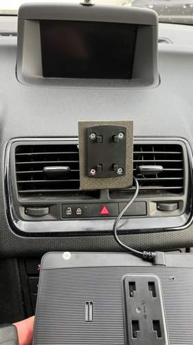

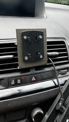

Halterung habe ich selbst gebaut siehe Bild
Bitte mal genauer den Anschluss und die Verbindung beschreiben zwischen:
- Monitor und Autoradio und
- Monitor und Smartphone
Danke

Hallo Opel‘s Adam
Das Kabel was du auf dem letzten Bild von mir siehst ist die Stromversorgung Zigarettenanzünder auf USB C damit wird das CarPlay Display versorgt. Die Verbindung zwischen CarPlay,Radio und Handy geht über Bluetooth. Bin immer noch sehr zufrieden

Kannst du mir die Befestigung an der Lüftungsdüse von der Seite zeigen?
Danke

@Jojo 66 ich werde dir morgen ein paar Fotos machen
Normalerweise kann ich Bluetooth streamen mit Handy mit Original radio?
@Jojo 66 hier die Bilder. Das Blech habe ich in den Lüftungskanal rein geschoben und angenietet. Gruß Kniebis
