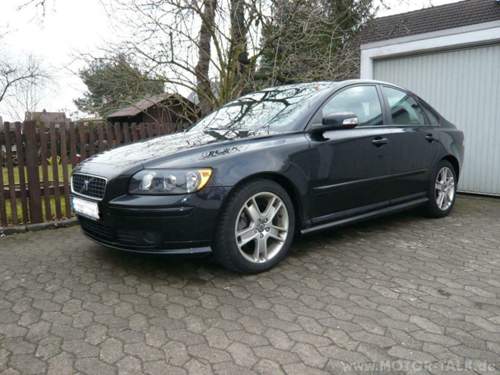

hi,
ich fahre einen v50 in der nicht r- version....und mich kotzen diese grauen hässlichen schweller genau so an!
habe mir ein bodykit ausm internet bestellt für 330 € ca...besteht aus schwellern, lippe für frontstoßstange und heckspoler....genau wie in der r version eigentlich. habe sie heute zum lackierer gebracht und habe mit ihm 350€ ausgemacht womit wir bei ca 700€ wären....ca 1/3 des preises was volvo für die originalteile verlangt- und die dinger die ich mir geholt habe sehen auch verdammt geil aus, verbaut habe ich sie zwar noch nicht gesehen, aber von der form und alles gefallen sie sehr gut!
werde sie wohl nächste woche wieder bekommen und dran machen, wenn du willst kann ich dir ja mal das ergebnis zeigen
oh ja gerne 😁
kommst genau richtig, habe GRADE fotos gemacht 😁 Das ergebnis findest du auf meinem profil unter den bildern...wenn du weisst wie ein "standard" v50 aussieht, wirst du recht schnell bemerken wie sehr meine kiste sich verändert hat ...

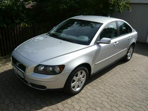

mal der direktvergleich..
vorher:
http://pic1.autoscout24.net/.../...%3F5dd99be6a63d3061fe1e0c064576034b
und jetzt:
http://data.motor-talk.de/.../206075134-w500.jpg
wie ich alles umgebaut habe findest du hier:
http://www.motor-talk.de/.../...bst-anbauen-kein-problem-t4579288.html
