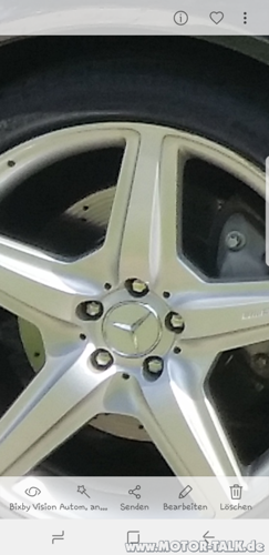

Das beste Anzeichen, keine Bohrungen mehr zu sehen. meine waren auch so, Dicke noch zulässig......was immer das auch heißen soll. Sag ja, 2 mal richtig in die Eisen und beim dritten Mal kommt Freude auf. Das ist kein 1350 Kilo Auto. Und ehrlich gesagt sollte dir Deine und die Sicherheit der Anderen das schon wert sein, auch, wenn es schmerzt. Aber du wirst deine Erfahrung machen, so lange haste den ja noch nicht. Aber viel Spaß damit, den der Wagen wirklich macht.
Es wird immer die dicke der bremsscheibe gemessen. Die Löcher sind nur angebohrt und nicht durchgebohrt und scharben nur den bremsstaub ab. Bzw. sind nur Optik. Glatte Scheiben sind sowieso besser als gelochte. Die Scheibe wird erst nach unterschreiten der zulässigen dicke gewechselt. Wieso auch früher? Da finde ich haarrisse bei gelochtem Scheiben schlimmer.
Sicher sind die Löcher nicht durchgebohrt, aber doch recht tief. Und wenn die dann...weg sind, ist da doch schon reichlich Abrieb. Aber ist ja ok, etwas mehr als 4k für Scheiben vorne und hinten plus Beläge ist natürlich ein Argument. Zumindestens, wenn man Einen kauft. Aber ist ja auch deine Sache, wollte nur damit sagen, dass es nicht zu unterschätzen ist auf der Bahn, wenn dir 2 bis 3 mal Jemand vor die Nase fährt. Ich dachte auch, egal, bremst ja noch. Und Tieferlegung...warum nicht über Star Diag? Sparst dir den ganzen Koppelstangenkram etc.

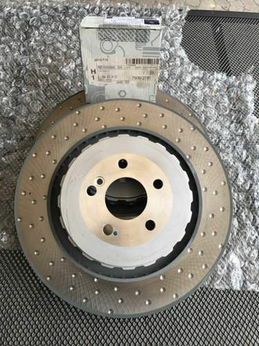

So sehen die Bremsscheiben neu aus.
So weit ich weiß beträgt die Dicke der neuen Bremsscheibe 36 mm, die Verschleißgrenze müßte dann bei ca. 33 mm liegen.
Die Bohrungen scheinen mir aber mindestens 2,5 - 3 mm tief zu sein, das würde bedeuten, wenn diese Bohrungen nicht mehr vorhanden sind, das die Scheiben auf jeden Fall verschlißen sind.
Selbst wenn die Bohrungen nur 1,5 mm tief wären und jetzt nicht mehr vorhanden sind, haben die scheiben die vermutlich bei 33 mm ligende Verschleißgrenze erreicht.
Das die Bremse noch funktioniert möchte ich ja nicht bezweifeln, aber diese Verschleißgrenze vom Hersteller hat schon seinen Grund.
Gruß.
Klaus

@Habuscho schrieb am 26. Juli 2017 um 23:55:11 Uhr:
Die Bohrungen sind übrigens keineswegs nur Optik, sie dienen hauptsächlich dem besseren Bremsverhalten bei Nässe.
Durch die Bohrungen wird das Wasser auf der Scheibe beim Bremsvorgang schneller abgeführt, beziehungsweise in diesem Fall durch die Sacklöcher aufgenommen.
Dadurch steht die maximale Verzögerung schneller zur Verfügung als wenn der Wasserfilm zwischen Belag und Scheibe erst verdampfen müsste.
Gruß.
Klaus
