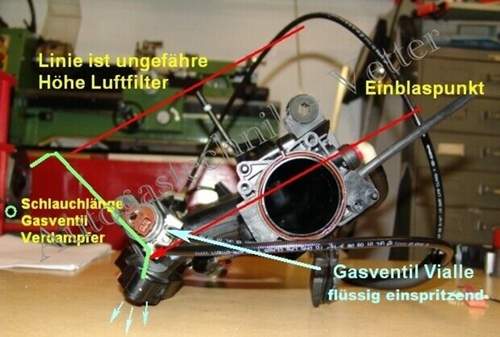

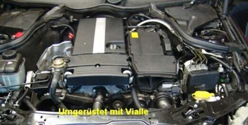

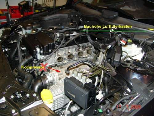

Der 271 hat seine Umrüsttücken aufgrund seiner Kompaktbauweise im Sandwichverfahren...
Nicht zu vergessen, es ist ein kleiner Motor mit schwerer Karosse, der seine leistung aus Drehzahl bezieht...
Es bestehen lange Wege zum Ansaugkrümmer und Platz ist auch keiner vorhanden... Da gibt es eigentümliche Umrüstungen mit Veränderungen am Luftfilter, der auch noch das Steuergerät aufnimmt das von hinten gekühlt ist...
Mal ein Bild zur Verdeutlichung...
1-8-mot
2014-05-23-160128
2016-04-13-105348
