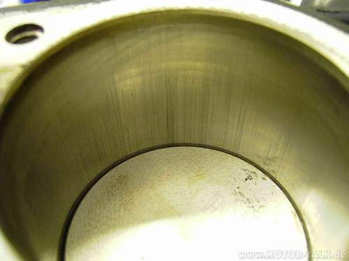

Hi Leute,
hab vor einigen Tagen mit einem Freund meinen C 16NZ Motor meines Cabrios zerlegt, da wir die Zylinderkopfdichtung tauschen wollten, da er Wasser verloren hat.
Als wir den Motor zerlegt hatten, haben wir auch gleich die Stelle gefunden an der die ZKD kaputt war. Leider haben wir dann etwas nicht so erfreuliches gesehen. :-(
An allen 4 Zylindern sind ca 3-5 vertikale Riefen, davon sind jeweils 2 so tief, dass man sie mit dem Finger bemerkt und mit dem Nagel drin hängen bleibt.
Der Freund von mir, der KFZ-Mechaniker ist, meinte dass er mal heiß gelaufen sein muß und daher die Riefen kommen. Er meinte dann dass es eigentlich ein Motorschaden ist und ich mir einen Austauschmotor holen sollt. Bin auch grad auf der Suche, aber finde leider nichts gescheites in meiner Nähe und wenn dann nur sehr teuer.
Der Kumpel von mir meinte dann, dass man den Kopf planen koennte und ihn wieder zusammenbauen koennte. Er meint das es sein kann das er dann noch 2 Jahre laufen kann bis Probleme anfangen oder auch schon nach 2 Monaten Probleme auftreten.
Bin mir jetzt nicht sicher was ich machen soll ?!?
Der Motor ist ca 160tkm gelaufen und bin eigentlich immer recht sorgsam mit ihm umgegangen und Oel hat er auch keins verbraucht. Wollte das Auto eigentlich nur noch 1,5 Jahre fahren.

Wenn die Laufbuchsen Riefen haben, kannst den Kopf solange planen, bis der weg ist... Totaler Schwachsinn. Als erstes die Riefen beseitigen (neuer Block/ersatz) und dann mittels Lineal bestimmen, ob ein "Korrekturschliff" (planschleifen bringt bei nem 1,6er Serienmotor nischt) notwendig ist...
haste nen Foto von den Riefen? Wenn der kein Öl verbraucht hat, würde ich ihn weiterfahren...
Nein Foto hab ich leider keins. Auto steht auch leider 35km weg. Kann also auch keine machen.
Also er meinte man sollte den Kopf planen, weil er sich eventuell, dadurch dass er heiß gelaufen ist etwas verzogen hat und ansonsten danach die ZKD wieder undicht wird.
Hab jetzt mal ein Bild ausm Netz gesucht. So schlimm wie auf dem Bild sieht meiner net aus, aber von den Riefen, die man da sieht sind bei mir pro Zylinder ca 3-5 Stück.
Meine Kolben sehen aber net so gut aus, da sind so schwarze Ablagerungen drauf.

dein kumpel hat recht ...
wenn der motor so heiss wurde dass mehrere zylinder gefressen haben, ist davon auszugehen dass auch der zylinderkopf verzogen ist, eine nicht plane dichtfläche kommt beim c16nz öfter mal vor. ein schleifen (umgangssprachlich planen) wäre da schon sinnvoll um eine korrekte dichtfläche wiederherzustellen.
wenn die zylinderlaufbuchsen riefen haben die man richtig mit dem fingernagel spürt (dann sieht er mit sicherheit schlimmer aus als auf dem foto), sollte man den block oder den kompletten motor austauschen. wenn man z.b. jetzt den kopf um eine plane dichtfläche herzustellen 1-2/10mm planen würde, und den motor zusammenbaut, kann man nicht sagen wie lange er noch hält ... da ist der tipp zum austausch schon richtig.
wie sieht der motor noch aus? wenn er ablagerungen hat, oder durch erhöhte blowby gase die kurbelgehäuseentlüftung verstopft ist, würde ich ihn nicht wiederverwenden ... auch wenn es nur für 1,5 jahre ist.
hat dir dein freund zu einem austauschmotor (austauschmotor ist als neuwertig anzusehen und daher entsprechend teuer) geraten, oder zu einem gebrauchten motor ? ein austauschmotor wäre finanziell nicht sinnvoll, eine instandsetzung auch nicht ... die einzige preiswerte alternative wäre ein gebrauchtmotor für ein paar euro.

dass die riefen durch eine bearbeitung der dichtfläche des kopfs nicht beseitigtwerden ist klar ... ich glaube aber nicht dass der TE das hier rüberbringen wollte ...
Nene, also so schlimm wie auf dem Bild sieht mein Motor nicht aus. Die Laufbuchse auf dem Bild ist voller Riefen. Wollte das Bild nur als Beispiel nehmen, da die Riefen auf dem Bild so ähnlich aussehen wie meine. Nur ist bei mir nicht alles voll mit Riefen, sondern nur ca 3-5 Riefen pro Zylinder.

Immer schön planschleifen empfehlen^^ Schwachsinn! Man misst vorher! Um bei der korrekten Vorgehensweise zu bleiben.
Diese Riefen müssen nicht zwingen von einem zu heissem Lauf kommen. Das sind normale Spuren die für diese Laufleistung durchaus normal sein können. Und da der Motor KEIN Öl frisst, scheint es auch nicht so dramatisch zu sein. Den Fingernagel kann man durchaus als "Diagnoseinstrument" nutzen. Aber ich merke damit auch die Hohnung... Und ohne ein Fotos seines Motors, könnt ihr ihm schön den Tausch empfehlen. Das scheint schon soweit für ihn festzustehn...

wenn der motor durch die riefen einen erhöhten blowby hat, und die kurbelgehäuseentlüftung zu ist / war ... wird der druck im kurbelgehäuse so hoch dass der motor bald undicht wird. je höher der blowby durch die riefen, desto schnell kann die entlüftung wieder verstopfen !
ist ein klasse tipp von dir ... den motor einfach wieder zusammenbauen und dann zusehen wie er langsam undicht wird !
wenn der motor hat in den seltensten fällen durch eine erhöhte laufleistung riefen in den zylindern, bei verschlissenen motoren mit hohen laufleistungen ist es eher so dass die hohnspuren fast nicht mehr sichtbar sind !
ich hab schon genug motoren geöffnet die laufleistungen zwischen 200.000 und 700.000km hatten, bei hohen laufleistungen entstehen keine riefen.
riefen in der zylinderlaufbahn entstehen durch fremdkörper, überhitzung oder mangelschmierung.

Ich meine ich weiß ja nicht wie lange ich schon mit den Riefen rumgefahren bin. Bis jetzt hat er kein Öl verbraucht und der Benzinverbrauch lag auch nur bei ca. 6l/100km. Fahre den Motor auch immer schön warm und drehe ihn eigentlich nie über 3500Umdrehungen.
Bis auf die Riefen sahen die Laufbuchsen noch gut aus. Den Kreuzschliff der Hohnung konnte man noch gut erkennen.

So also, es muß schon Kühlwasser ins Öl gekommen sein, da wenn ich den Öleinfülldeckel geöffnet habe, war meist so eine hellbraune Creme am Deckel.
Alle Teile um den Motor neu abzudichten, Wapu, Zahnriemen, ZK-schrauben, Öl, Ölfilter und Kühlwasser habe ich schon. Hab sie für ca 110€ bekommen. Hatte sie mir leider vorher gekauft, da ich nicht gedacht habe, dass ich Riefen im Zylinder habe.
Der Kumpel von mir meinte vorher ich solle warten bis ich sie kaufe, aber ich wollte ja nicht hören ( selbst Schuld ), da ich das Auto so schnell wie möglich fertig haben wollte.
Also der Kumpel von mir kennt sich schon gut aus. Hat vor ca. 4 Jahren KFZ-Mechaniker gelernt und hat als Landesbester abgeschlossen. Er macht auch schon ewig nebenbei was an Autos.
Er meinte zu mir, das Riefen in der Laufbuchse nie gut sind und dass sie wahrscheinlich davon kommen, dass er mal heiß gelaufen ist oder irgendwelcher Schmutz in den Motor gekommen ist. Sonst noch meinte er, dass wir ihn wieder zusammenbauen können und eventuell vorher planen können, er mir aber nicht sagen kann, wie lange er halten wird. Er meinte, kann sein dass er in 3 Monaten hops geht oder auch mehr als 2 Jahre hält. Sowas könne man nie genau sagen.
Er würde mir aber zu einem anderen gebrauchten Motor raten ( würde dann von uns mit den Teilen, die ich jetzt schon habe erneuert werden ) da ich da auf der sicheren Seite wäre.
Es kann aber auch sein, dass wir einen Motor kaufen, der von Innen schlimmer aussieht als meiner und dann hab ich das Geld für umme ausgegeben, zurückgeben ist da ja net mehr.
