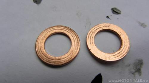

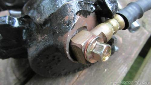

Habe mir am Caprice neue (überholte) Bremssättel montiert.
der rechte war am Anschluss zum Bremsschlauch undicht wohl wegen einer "Furche" an der konzentrischen Riffelung am Sattel.
Also Ersatz bekommen und gleich einen neuen Bremsschlauch und neue Hohlschraube dazu.
Es ist aber immer noch nicht dicht und tropft am Anschluss einfach runter - 2 Paar Kupferringe sind
schon verschlissen und ich kann die Schraube anknallen wie ich will aber hilft nix 🙁
Was ist da das Problem - besser Aluringe verwenden oder sind die Teile Murks (Sättel von A1 Cardone und Schlauch von Raybestos)? Auf der linken Seite gings ohne Probleme.
Aufbau

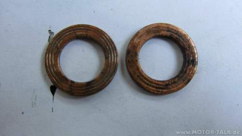

Dichtringe used

Auf dem Bild siehst du auf dem rechten Kupferring nur Teilabdrücke - d.h. du bekommst keine Prägung ins Material hin.
Hast du beidseitig einen Kupferring verbaut?
Sind die Schrauben zu lang bzw. das Gewinde zu kurz? Ggf. 4 Ringe nehmen?
bei allen Versuchen ein neues Paar Kupferringe die anbei lagen bei Bremsschlauch und Bremssattel. Die Maße von den neuen Teilen sind meiner Ansicht nach gleich.
Nach dem ersten Fehlschlag dachte ich an Pech und wollte 100pro sichergehn zusätzlich mit Schlauch und Hohlschraube neu - leider erneut gefailed und versteh nicht wie das gleich doppelt in die Hose geht.
Danke schonmal!
ich würd auch sagen, etwas is da zu lang bzw nicht plan.
Wenn du die Schraube ganz reinschraubst und dann Anschluss und die beiden Dichtringe daneben höälst müssten sie eigentlich höher sein als die Lücke zwischen Sattel und Schraubenkopf (nur marginal aber immerhin)
2 Ringe auf einer Seite würd ich auch mal versuchen (also insgesamt 3)
Nimm dir mal zwei neue Kupferringe und erhitze sie bis sie glühen. Dann läßt du sie abkühlen und verbaust die mal.
nimm zwei 1,5mm dicke Aluringe, funktioniert zu 99%
