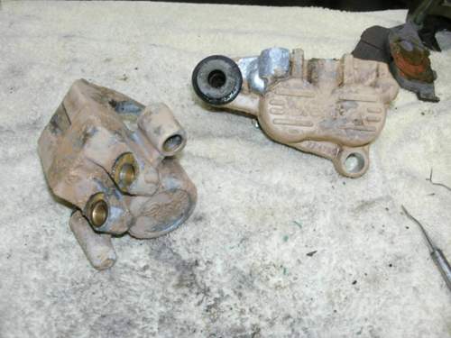

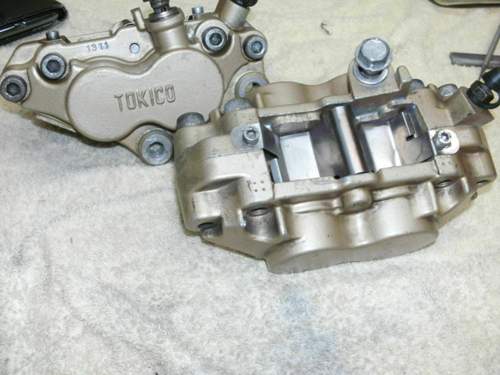

Hi Leute,
meine alte Aprilia Tuareg macht mir wieder etwas Kummer.
Das salzhaltige Wetter hat ihr wohl etwas zugesetzt und unter anderem die hintere Bremsszange schwergängig gemacht.
Jetzt möchte ich die gerne wieder gangbar machen, finde aber keine Reperaturkitts dafür.
Ohne neue dichtungen und Kolben macht das auseinander nehmen keinen Sinn oder?
Ich füge mal ein paar Bilder ein, vileicht weiß jemand was das für eine Bremsszange ist und ob die noch woanders verbaut wurde.
Eventuell hat auch noch jemand ein Tipp für mich wo ich noch fündig werden könnte.
Stein Dinse hat leider schon mal nichts🙁

An den Sätteln von kawaturis ZXR 750 blieb der Lack heil. (Bild)
Unterkorrodierte oder bröckelige Lacke nimmt der Schall mit, denn er kann nicht zwischen gewünschten und ungewünschten Anhaftungen unterscheiden. Aber ich bin sicher, ich werde einen Weg finden, Dir ein brauchbares Ergebnis zurück zu senden.

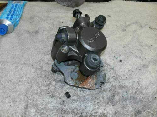

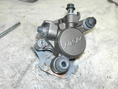

meine Nissin Bremssättel sind mit Art Plomben gsichert die die Schrauben verdecken die die Beläge halten!
Doofe Sache von Nissin- Schlitz und dann noch so eine SHICE Quatliät- kann ich die auch wechlassen - hab jetzt eine Rausbohren müssen - SCHÄM - das ist nicht mal "Bastelarbeit" aber die WUT war so groß!
zum Rest- schreibe ich vom Ritter verlinkten Fred
Ale
Das sind keine Plomben. Das sind Schraubstopfen, gleichzeitig eine Konter - Sicherung für die Bolzen, die die Bremsbeläge halten. Wenn Du die ausgebohrt hast, solltest Du neue kaufen, und die nicht einfach weglassen, abgesehen davon, dass dann beim nächsten Mal der Innensechskant der Bolzenschraube ausnudelt, weil die fest sitzt.
Bremsen sind bauartgenehmigungspflichtig und da gehört der Stopfen dazu. Wenn der nächste TÜV - Prüfer etwas davon versteht, bekommst Du kein Bapperl.
Ich habe schon zahlreiche Nissin - Zangen gemacht und weiß, dass diese Schraubstopfen gerne fest sitzen. Darüber haben ich schon Generationen von Schraubern geärgert, meist aber über sich selbst, weil sie die Schlitze durch falsches Werkzeug selbst kaputt gemacht haben.
Das A+O für diese Kappen ist ein genau passender Schlitzschraubendreher, am besten einen mit zusätzlichem Sechskant. Bremssattel fest einspannen und den SSD gut eindrücken, zwei leichte (!) Hammerschläge drauf lösen die Schraube. Dann geht das auch sicher auf.
Dann den darunter liegenden Haltebolzen mit 5er Innensechskant rausdrehen.
Ich hab gestern auch einen Honda Nissin - Sattel gemacht. Da ist das genau dasselbe. 24 Jahre alte Dominator. Ging mit der beschriebenen Methode problemlos.
Dieser Schraubstopfen ist eigentlich nicht aus minderwertigem Material, sondern aus gutem Werkzeugstahl.

Ich liebe meine NISSIN bremsen. Hab an alle meine maschinen die R1 bremszangen rangeschraubt. Die viervierkolben, nicht die sechskolben. Und meines erachtens gibts kaum bessere zangen.
Zum bremsbeläge tauschen sind die super. Aber zum zerlegen und reinigen sind monoblock zangen einfach scheisse. Kein platz um ordentlich zu arbeiten.
Ich betreib die zangen mit der bremspumpe der R6, ich glaub RJ95 oder jünger. Radial, mit 17,5 mm kolben. Die pumpe ist ebenfalls NISSIN. Dazu TRW SRQ bremsbeläge für die rennstrecke und probrake wave scheiben. Das ist eine brutale mischung... Ein finger und das heck steigt. Jetz kann man mit zwei fingern super dosieren, weil man null kraft braucht. Und auch lange touren sind nicht so anstrengend.
Mit den dämlichen geschraubten bolzen hab ich aber auch schon meine liebe not gehabt...
@moppedsammler: das sieht ja richtig gut aus. Toll, jetzt will ich doch ein Ultraschallbad. Danke! 🙂

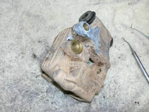

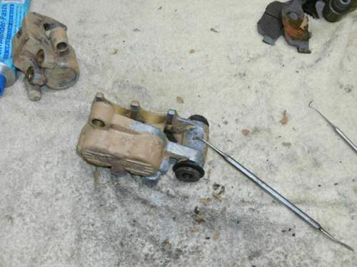

Der Ultraschall alleine wars nicht. Das erste Bild, das ist das Ergebnis vom Schallreinigen. Lose Farbe bildet Bläschen und platzt ab. Natürlich wird sämtlicher Dreck entfernt. Puntos Hoffnung war, dass der Schall komplett entlackt. Das macht er natürlich nicht. Manche Stellen der Beschichtungen waren sehr dick und kaum abzubekommen.
Ein Strahlgerät habe ich (noch) nicht, zudem weist das Bauteil sensible Flächen auf, also ist Handarbeit angesagt. Ich wollte Punto eine Freude machen und ihn nicht mit den zwar technisch guten, aber so versifften Sätteln alleine lassen, er hat ja das Thema lacken noch hier angesprochen.
Also habe ich mir die Zeit genommen und Nägeln mit Köpfen gemacht, hoffe nur, dass ihm die Farbe gefällt. Silber wäre auch eine Option gewesen. Ungefähr 5 Stunden habe ich x-mal mit Abbeizer eingepinselt, mit dem Zahnarztspatel millimeterweise abgeschabt und immer wieder zwischengeschallt, bis ich ein lackierfähiges Ergebnis hatte. Auseinander- und Zusammenbau geht in wenigen Minuten.

Mit natronlauge bzw mit beize geht lack relativ problemlos runter. Deshalb muss man ja aufpassen, dass der verwendete reiniger nicht auf natronlaugen basis ist, sonst hat man nachher blanke sättel... Sogar die blauen sterne der zangen, die eloxiert sind, waren nachher nur noch samtig hellblau 😁
Jedenfalls gibt es einen kleinen trick, wie man festfressen an den zangen künftig verhindert.
Man demontiere den sattel, einmal jährlich, aber die bremsleitung bleibt dran.
Dann nimmt man die beläge raus und pumpt die kolben mit der bremspumpe etwas heraus. Am besten klemmt man ein flaches stück holz irgendwo dazwischen, dass die kolben nicht zu weit raus kommen und nicht aneinenader gedrückt werden.
Dann mit einer zahnbürste und etwas bremsenreiniger die kolven auf vorderman schrubben. Wenn man das iährlich macht, geht das recht leicht. Man kann auch mit etwas polierflies, scotchbrite oder sowas, nachhelfen.
Anschließend etwas von der guten ATE paste auf die kolben auftragen und diese zurück drücken. Alles wieder zusammen bauen und fertig. Nie mehr feste bremsen.
