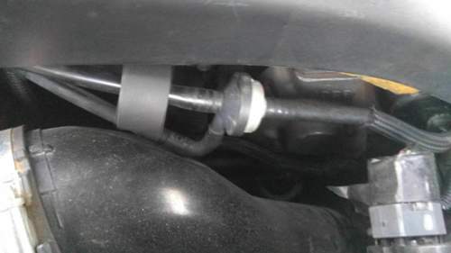

Vielen Dank für die klasse Antwort!!! Hast du mir eine Teilenummer, oder irgendetwas, womit ich das Teil finden kann? Finde es bei Skandix nicht. Ist es leicht zugänglich?
Sitzt im Spalt zwischen Motor und Batterie, etwas vorne. Jedenfalls beim 2.0 TDCI.
Ich musste mein Ventil auch schon reparieren, allerdings hatte ich es versehentlich abgebrochen. Kalt, spröde wie Glas 😠
Da mir 80€ für das scheiß Plasteteil zu teuer war, habe ich die Trümmer mit 2-K Kleber repariert. Funktioniert seit zig Tausend Km problemlos.
Allerdings habe ich einen kleinen Filter mit Silika in die Leitung verbaut. Der saugt die Feuchtigkeit aus der kalten Luft, und wenn Er heiß ist, gibt er sie wieder ab.
Silika ist das Zeug, was immer bei Elektro - Sachen oder auch Schuhen als kleines Päckchen beiliegt !
Erfüllt da den gleichen Zweck 😁
Meinst du das Ventil? Was anderes ist nicht an der Stelle außer dem Differenz Druck Sensor. Puh wo bekomm ich den her
Img-20180301-172533
Genau, das ist das Teil !

Uh der letzte Eintrag ging irgendwie doppelte raus. Sorry. (Hatte wenig Handy Empfang). Das Ventil hier sollte der Optik nach passen, evtl. hat ja noch jemand das Problem und freut sich über ne günstige Lösung:
https://m.ebay.de/.../162850454853?...
