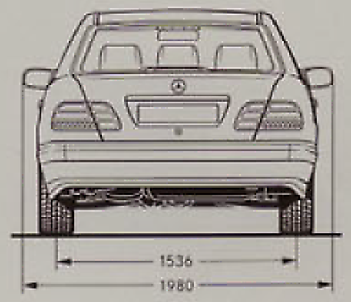

weiß jemand zufällig die Breite des 210'ers incl. Außenspiegel (Mopf) oder hat einer das MB-Prospekt noch zur Hand?
Die Überholspur im Autobahn-Baustellenabschnitt ist meist nur für Fahrzeuge mit max. 2,1m Breite.
Hab mich bis jetzt nicht darum geschert.
Mopf: 1.980 mm

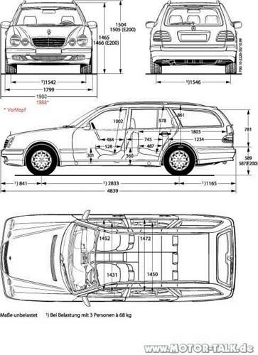

Gilt auch für das T-Modell, oder?
Das mit dem Meterstab gilt auch hier.
Die 1,98 kann ich nicht bestätigen. Ich habe mit Maßband zwischen den Spiegelaußenkanten 2,07 m gemessen. Also > 2,1 m.😉

Vorsicht übrigens: In den Papieren/Unterlagen steht meist die Breite ohne Anbauteile wie z.B. Spiegel.
Bei der Breiten-Begrenzung z.b. in Autobahnbaustellen kommt es aber auf die Gesamtbreite (mit Spiegel) an!
