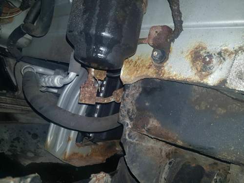

Brauche Hilfe bei Ersatzteilbestellung hydraulikleitung vorne links
Mercedes E-Klasse W210
Ich habe ein Mercedes bj 2001 w210 ( 210x) e260 oder e240
Schlüsselnr. 0710 484
2597 cm3
Fin :
WDB2102621B359410
Es geht um die hydraulikleitung für die servo Lenkung.
Ich brauche hilfe bei der Ersatzteil Findung und freue mich über Hilfe.
Flicken geht nicht , die leitung ist genau im Knick durchgerostet;-(
Die teile die ich gefunden habe , sehen irgendwie anders aus .
Die Bilder wurden vorne links aus dem Radkasten gemacht ,
Unter der Kunst Stoff Abdeckung für den Dreck.
Vielen Dank im voraus

Krass ist der Wagen am gammeln. Hast du alle relevanten Stellen schon überprüft? Nicht, dass dir bei 200 was fliegen geht.
Die VIN wird für die Teile benötigt.
Das ist die leitung für die Servolenkung, hydraulikleitung
Ich fahr den seit 1,5 jahren und nie mehr als 130.
Ich fahr eher wie ein Rentner ;-) *spritsparend
Sonst ist er in Ordnung, ist halt kein neuwagen und war echt billig

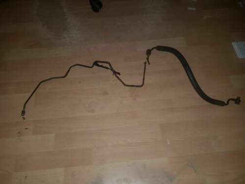

Hast du keinen Landmaschienenmechaniker in der Nähe? Leitung ausbauen nachfertigen lassen.

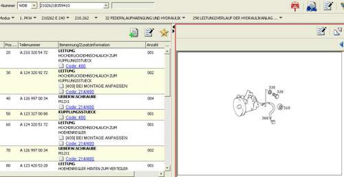

Kommst du hiermit weiter? Sonst gibt es nur noch Hydraulikleitungen für das Fahrwerk.

wenn das schnell gehen soll, dann suche einen Autoteilehändler in der Nähe. Von dem kaufst du die ATE Bremsleitung mit 6mm Durchmesser und die passenden Nippel. Dann brauchst du nur noch eine Bördelvorrichtung, eine Rohrbiegezange und einen Rohrschneider. Bördelvorrichtung kostet ca. 80 EUR bei kfzteile24.de, ATE Bremsleitung 6mm Außendurchmesser mit 5m Länge als Ring kostet ca. 16EUR. Die Nippel ... gibt es dann auch bei dem Autoteilehändler. Erfahrungsgemäß ist alles so verrostet, dass sogar die gesamte Leitung auch nach hinten zur Niveauregulierung ausgetauscht werden muss (plus Bremsleitungen). Bremsleitungen Kosten ca. 11 EUR für ein Ring mit 5m Länge. ...
Sorry habe von meinen Hydraulikleitungen leider keine Bilder gemacht. Trotzdem hier einige Bilder https://photos.app.goo.gl/9QUoDHK1pJASh2T17
Die Hydraulikleitung vorne links hatte ich bei Mercedes Original gekauft - würde ich allerdings jetzt nicht mehr machen ... nachdem ich jezt weiss, wie einfach es ist die Leitungen zu bördeln.
Die Ersatzteile kannst du hier finden: http://mb-teilekatalog.info/
Für dein Auto würde das sein - siehe Bilder

noch schneller und komplett bekommstes beim freundlichen
habe vor 3-4 jahren dafür nen fuffi bezahlt
schöö
Ich bau das Teil heute mal aus , vielleicht ist ja nich mehr weggerostet
