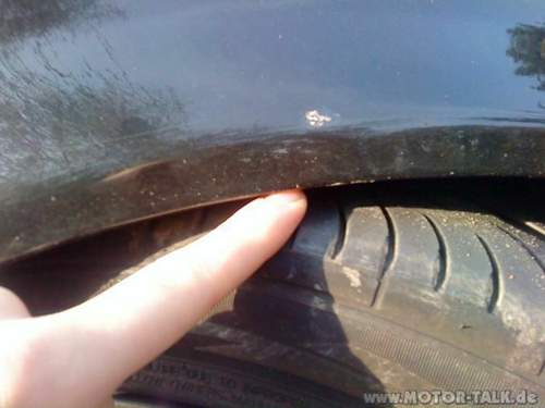

Es wurden vorne und hinten die Kotflügel gebördelt und gezogen und vorne die Stossstange ausgestellt. Die Felgen sind jetzt gerade noch so bündig mit dem Kotflügel.
Dann haben wir diese Scherstellung(Auto wird auf nur zwei Reifen diagonal abgestellt) versucht, die Felgen passen gerade so in das Radhaus(dabei tauchen die ein gutes Stück ins Radhaus ab), ich denke an manchen stellen nur einige wenige millimeter Abstand aber keine Berührung.
Der Herr meint, ich hätte keine Chance die einzutragen, alles wär viel zu knapp. Ich bin der Meinung hier bei uns in Hessen gut möglich, aber in Bayern oder Baden-Würtenberg gibts TÜVS die das ganze mit Sicherheit nicht so eng sehen und die Eintragung ermöglichen(Ist ja keine Einzelabnahme).

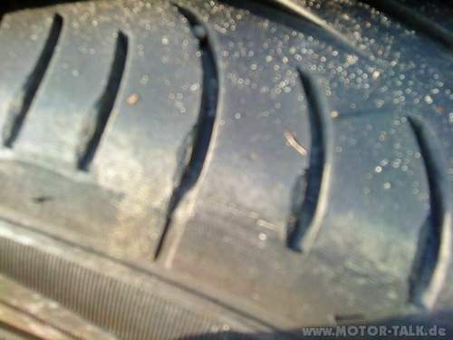

Dann bei hoher Geschwindigkeit im Kreis gefahren mit voll eingeschlagegenen Lenkrad und leider bemerkt das der Reifen die Kotflügel berührt.🙁
Im stehen Zustand und voll eingeschlagenen Lenkrad ist oben zwischen Kotflügel und Reifen ist ca.6 Millimeter Platz.
Der Herr meint scheiss Fahrwerk und das er mir nicht mehr weiterhelfen kann, ich soll den Wagen viel höher machen und ende. Toll habe ich mir gedacht, irgend wie habe ich mich voll allein gelassen gefühlt, genau das möchte ich aber nicht.

An diesem Bild kann man nicht gut genug erkennen, wie weit die Kotflügelverbreiterung über die Felge hinausragt. Es kann sein, dass bei dem die Radläufe geschnitten und mit stärker ausgestellten Verbreiterungsblechen gearbeitet wurde.
Bördeln und Ziehen kann man nur in begrenztem Maße und bei deinem geht wahrscheinlich nix mehr. Außer dem gröberen Eingriff ins Blech gibt es bei dieser Tierferlegung keinen anderen Trick der eine größere Radfreistellung ermöglicht.

das ist ja alles schön und gut, das sie im geradeauslauf in die radhäuser eintauchen.
hinten ist das ja auch egal.
aber jedesmal wenn du links oder rechts einschlägst, wenn du mal einen bordstein rauf mußt z.b., schleift es doch. wenn du von der straße runter willst, auf einen supermarktparkplatz z.b.!
mein eigentlich sehr kulanter tüv prüfer würde da auf jeden fall nein sagen.
es wird ja nicht ausbleiben das du mal links oder rechts ausweichen mußt.
also denke ich, du wirst da ohne rabiatere maßnahmen keinen eintrag kriegen.

Auch wenn du meinst die Bördelung ist gelungen, anders als mit Schneiden wirst du dieses Problem aber nicht beseitigen können, weiteres Bördeln/Ziehen wird nicht mehr möglich sein. Von daher ist diese Veränderung also misslungen 🙄
Es geht ja nicht darum, dass die Räder bei Geradeauslauf im Radhaus sind, sie dürfen auch in eingelenktem und eingefedertem Zustand nirgends streifen und müssen ein bestimmtes Maß an Freistellung einhalten.
D.h. die Radläufe müssen entweder höher ausgeschnitten oder weiter nach außen gestellt werden. Und zwar so weit, dass Berührungen von Rad und Karosserie, unter Einhaltung der Mindestabstandsmaße nicht möglich sind.

Ein anderes FW wird daran nichts ändern, Lenkfreistellung brauchst du immer. Wenn du die Dämpfungswege mech. blockierst, wird sich dein Auto irgendwann von selbst zerlegen, da jede Unebenheit voll in die Karosserie schlägt. Das wäre ausgemachter Unsinn und wahrscheinlich auch nicht TÜV-gerecht. Da könntest du gleich alle Gelenke zuschweissen und dann mit der Strassenlage eines Kanaldeckels herumfahren.
edit: du hast folgende Möglichkeiten:
a) Fahrzeug höher stellen, oder
b) Radläufe schneiden, oder
c) andere Raddimension verwenden, oder
e) Fz. in den Originalzustand versetzen 🙂
Du kannst dir jetzt was aussuchen.
