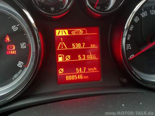

folgende Frage:
Mein Astra (MJ 2012) hat einen BC mit folgenden Punkten
- Geschwindigkeitsanzeige
- Trip 1
- Trip 2
- Durchschnittsverbrauch
- Aktueller Verbrauch
- Durchschnittsgeschwindigkeit
Über das Rädchen am Blinkerhebel kann zwischen den verschiedenen Menüpunkten gewählt / umgeschaltet werden.
Gibt´s die Möglichkeit den BC so umzuprogrammieren, so dass eine kombinierte Anzeige vorhanden ist?
siehe Beispiel-Foto
Wäre super, wenn jemand helfen könnte.
Mein FOH hat´s heute versucht, ist aber leider nicht weitergekommen...
204317791-w988
Gute Frage, da bin ich auch dran, aber soweit ich weis benötigt man dann einen anderen Tacho ab MJ 2013 (habe ich hier schon liegen), dann das nächste Problem wenn man Original Navi hat bzw. ein altes CD500 auch die Navipfeile angezeigt werden können - notfalls muss ein CD600 rein wenn man es will
Hab Navi600 drin und da war nix zu machen... :-(
Die Pfeile sollten auch beim CD500 freischaltbar sein mittels OP-COM, ein Spezl hat das jedenfalls und ich war dabei, als es freigeschaltet wurde...
Das dreizeilige Display lässt sich nicht freischalten, da ist - wie beschrieben - andere Hardware verbaut.
