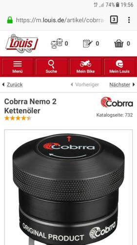

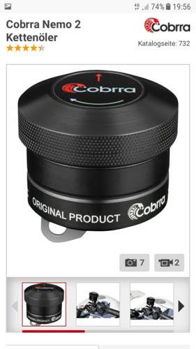

Ich habe mir einen Kettenoeler dran gebaut, ein kleines Töpfchen am Lenker den ich zwischen durch etwas weiter drehe und fertig bin ich.der Inhalt hält ca 1500 - 2000 km.
gibt`s bei Louis

Darf ich fragen, welcher genau? Passt da jedes System? Ich habe ein Speed Twin und auch interesse an einem solchen System.
Danke!
Hallo
Eigentlich ja! Es müssen nicht immer die teuren sein.
https://m.louis.de/.../10010167?...
Das verbauen geht relativ einfach, mit etwas Übung
Gruß Wolfgang
