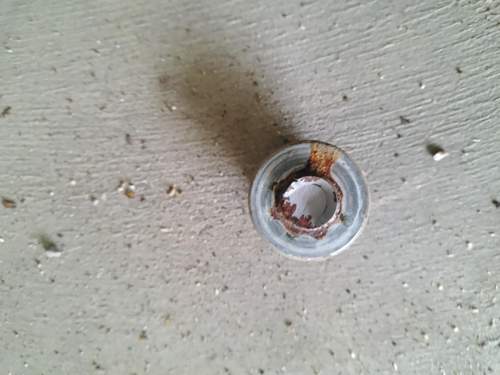

Bin vorgestern ein Stück Landstraße gefahren, als es ein merkwürdiges Geräusch am KFZ gab. Der Wagen riss mich förmlich von der Fahrspur in den Gegenverkehr! Das ging gute 3Minuten. Es kam dann die ASR und ESP Leuchte. Ganz vorsichtig fuhr ich noch ein Stück um zu schauen was es war. Bei jedem mal Gas geben riss mir die Elektronik das Lenkrad aus der Hand! Das Auto fuhr mit mir und nicht umgekehrt! Glücklicherweise war die Straße leer. Langsam zur Werkstatt, die erstmal ausgelesen haben. Bei der Probefahrt, die gerade einmal 10m weit kam, sahen wir den Fehler! Der Bolzen des Querlenkers war abgeschert! Nicht auszudenken, was auf der Autobahn oder bei höherer V passiert wäre!

Eher auf einen Fehler im Fertigungsprozess des Verbindungselements zurückzuführen als auf äußere Einwirkungen im Fahrbetrieb.
Oder auf deutsch, die Schraube ist scheiße.

Ich war lange in der Industrie für Verbindungstechnik für Automotive und Luftfahrt tätig.
Die Schraube ist 12.9 vergütet und mit einer Zinklamellenbeschichtung gegen Korrosion geschützt. Soweit ist alles OK.
Das Kopfkennzeichen des Hersteller kann ich leider nicht entziffern.
Versagen von Verbindungselementen kann mehrere Ursachen haben:
1. Fehlerhafte oder unzureichende Vergütung.
2. Falsch berechneter Drehmoment für die Montage.
3. Korrosion - scheidet aber bei den hier genannten Baujahren aus.
4. Fehler des Rohmaterials (Draht).
Bei der Anzahl von Meldungen in diesem Forum sehe ich das Versagen der Schraubverbindung mittlerweile als sehr bedenklich, handelt es sich hierbei doch um ein erhebliches Sicherheitsrisiko. Nicht nur für die Fahrzeuginsassen.

Wo die Schraube abgebrochen ist hatte ich
41 569 Km da war das Auto 3 Jahre alt Scahdenstag war der 13.02.2024
Jetzt im März zum Service mit 57 654 Km und ca.1 alte Schrauben alles in Ordnung. Aber wer weiß wie es nächstes Jahr ausschaut.
Wer bis jetzt keine Probleme hatte würde ich empfehlen zu erneuern. Die Kosten nicht die Welt. Ich meine pro. Schraube 3 Euro oder so.
Bitte nicht Selber machen wir wissen nocht mit wieviel Drehmoment die Schrauben angezogen werden.

Von der Vertragswerkstatt gewechselt worden. Dank des freundlichen Werkstattmeisters wurde der Schaden durch das Autohaus auf Kulanz übernommen. Opel hat sich geweigert die Kosten zu übernehmen. Die regulären Reparaturkosten wurden mit 180€ beziffert.
PS: Ich hab zur Sicherheit beide Seiten komplett machen lassen.

Im Anhang noch mein Schraubenkopf. Das Schadensbild sieht identisch mit den anderen hier im Forum aus.
Schraubenkopf
