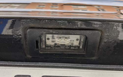

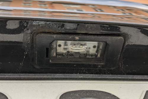

Moin, ich hole das Thema mal hoch. Hier an unserem BMW (5er von 2010, bekanntes Problem mit der Heckklappe) haben wir auch ein Rostproblem an den Kennzeichenleuchten, siehe Bilder. Ich habe noch nicht "hinter" die Leuchten geguckt.
Für mich interessant ist nun das ideale Vorgehen. Das Ergebnis muss nicht perfekt sein, aber v.a. funktionieren. Heißt, falls ich es selber mache und der Lack nicht 100% wie Original wird - egal, hauptsache dem Rost wird Einhalt geboten. :-)
Wäre obiges Zitat auch hier anwendbar? Was mache ich, wenn ich an gezeigter Stelle abschleife und feststelle, da ist noch viel mehr zu tun? Trotzdem erstmal versiegeln? Der Wagen kann nicht "ewig lang" rumstehen.
Dieses Jahr könnte ich den Wagen Anfang November für maximal 3 Tage unterm Carport bearbeiten* - reicht das zeitlich? Oder vom Wetter her schon ausgeschlossen? Alternative wäre dann wohl erst wieder nächstes Jahr im Frühsommer unterm Carport möglich - bis dahin einen "Roststopper" rauf? (welchen?)
* Sonntagnachmittag anfangen - könnte schon problematisch werden wegen Lärmbelästigung beim Schleifen.. Oder klappt das per Hand auch hinreichend gut?
Oder doch lieber gleich zum Profi? (Kostenpunkt?)
Danke!
PS: Habe in der Thematik absolut keine Erfahrung!
Rostumwandler und ähnliches kannst dir ersparen. Wo es lackiert wird, einfach mit 2K EP Primer grundieren.
Dazu müsste es aber vollkommen blank gemacht werden, z.B. durch sandstrahlen.
Bei Restrost/Porenrost ist Rostumwandler deswegen oft gut brauchbar.
Blankmachen
1K Etch Filler
Basislack

@CAHA_B8 schrieb am 17. Oktober 2022 um 18:19:07 Uhr:
Das wäre ja selbstverständlich wenn man Lackieren möchte

Strahlen ist definitiv nicht möglich nach aktuellem Stand. Wie gesagt, kann ich das nur ein paar Tage unterm Carport erledigen und passendes Equipment ist auch nicht vorhanden. Alternativen habe ich bisher keine ausgemacht. Heißt also mit der Hand schleifen und alles dann mit fertigen Dosen aufsprühen.
Warum muss beim 2K EP vorher gestrahlt werden? Nach kurzer Recherche scheint 2K eher das Mittel der Wahl zu sein?! Wäre es auch möglich den 2K EP ohne Strahlen zu nutzen?
Habt ihr Empfehlungen wo ich mich weiter einlesen kann wie mit den einzelnen Produkten am besten gearbeitet wird? Bzw. wie wäre grob das Vorgehen? Wenn ich mir bei Youtube und Co was angucke, geht's doch oft professioneller bzw. wird oft das gesamte Bauteil behandelt, was dann doch zu viel des Guten für mich wäre.
@NaTopp schrieb am 17. Okt. 2022 um 20:2:16 Uhr:
Dann lass es lieber weiter gammeln. 🙂

Wenn du den Rost MASCHINELL entfernst, kannst du mit 2k EP Primer grundieren. Herstellerangaben beachten.

Nicht einzuschätzen aus der Ferne. Man kann nicht sagen, wie das nach dem Schleifen aussieht bzw was dann von der Klappe noch übrig bleibt. Vom e39 weiß ich, dass es sich in den seltensten Fällen lohnt, weil die meistens völlig hinüber sind.
@NaTopp schrieb am 17. Oktober 2022 um 16:57:07 Uhr:
Zu kalt. Unter 15°C sollte es bei 2K-Zeugs auch in der folgenden Nacht nicht werden und Tau sollte auch länger keiner drauf kommen. Ich würde es heuer in Freien nicht mehr machen. Das wird nichts gescheites mehr.
