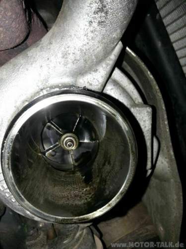

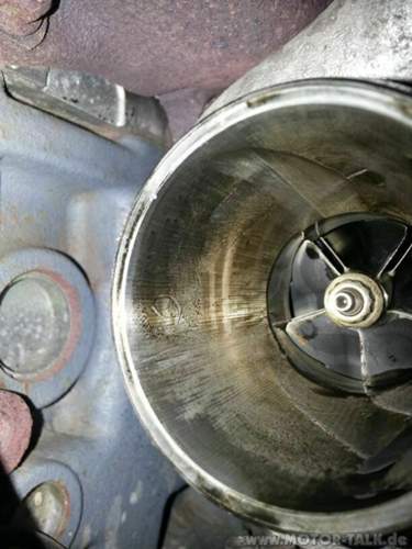

Hi, danke erstmal.
der Wagen wurde bereits abgeschleppt. Habe nun den Turbo mal unter die Lupe genommen, anbei ein Foto. Wir vermuten sehr stark, dass es der Turbo ist. Allerdings ist das Problem mit der Düse sehr eigenartig.
Img-20131024-wa0016
Img-20131024-wa0021
Man kann auf den Bildern das Öl schon sehen. In den Schläuchen zum LLK war auch Öl.

Bei dem Turbo geht es ja darum, dass er Öl zieht und es verbrennt. Und wenn das der Fall ist kann ich den Motor möglicherweise nicht mehr abwürgen, bis er wegen Ölmangel und Hitze stirbt.

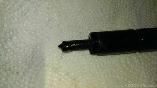

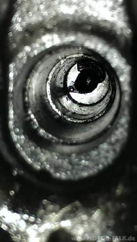

Aktueller Stand: Neuer Turbo ist drin. Motor ist nicht angesprungen und am 4. Zylinder ist ne Diesel-Fontäne herausgespritz. Düse wollte zunächst nicht raus, als Sie dann raus war konnte man sehen warum...
Die Düse ist angeschmolzen und es hat sich ein Tropfen an der Spitze gebildet, die beim herausziehen bzw. vorher schon Teile des Zylinderkopfes beschädigt hat.
Nun wird ein neuer Kopf benötigt und es muss alles wieder demontiert werden.
Allerdings erkenne ich noch immer nicht den Zusammenhang zwischen Turbo und Einspritzdüse...
