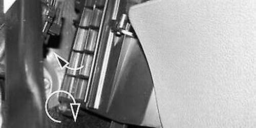

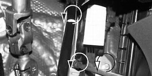

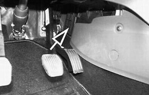

Gaspedal ( 3 Muttern ) raus, Stecker ab. Deckel ( rechte Seite ) 3 Schrauben 7ner Nuss bzw. eine Flügelschraube raus und dann den Filter heraus ziehen. Auf die Durchflussrichtung achten. Geht nicht ganz einfach rein.
MfG
hallo,
bei mir musste zuerst das Mittelteil weg (hinter dem Radio/ Heizung usw.), dann dann die Verkleidung über den Pedalen und erst dann kam ich an die Schrauben des Gaspedals, wobei das "Einführen" des neuen Filters auch nicht ohne ein bischen knicken möglich war.
Larboman
kommt aufs bj an, wenn du noch nen alten hast musst vllt erstmal kurz die verkleidung unterm lenkrad abnehmen, oder im eingebauten zustand den teil der ganz recht an der letzten schraube übersteht abschneiden, danach wie beschrieben gaspedal 3 muttern, 2 oben udn eine unten udn denn recht die klappe...
mfg

Pollenfilter ab 2004-
S40,V50
Grüss
Vs51
Vs52
Vs53

Hatte auch mal vor meinen Pollenfilter zu wechseln! Bekomme aber die dritte Mutter nicht ab geschraubt vom Gaspedal. Die sche... Schraube dreht sich immer mit. Muss mir jetzt was einfallen lassen!
Jemand eine Idee??
Jemand eine Idee??
das gewinde im loch oder von der schraube ist beschädigt, du musst beim rausdrehen der schraube
auch gleichzeitig die schraube ziehen , das geht nur mit einer zange
und hinterher das gewinde nachschneiden
