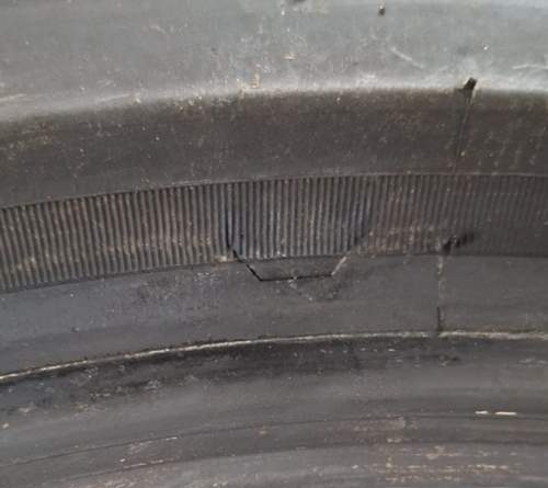

Beschädigung oder Naht am Reifen?
Ich habe heute einen neuen Reifen bestellt und habe auf beiden Seiten eine "rissartige Form" festgestellt (siehe Bilder).
Handelt es sich hierbei um eine Beschädigung?
Das Muster ist halt auf beiden Reifenseiten gleichförmig zu erkennen.
Der Reifenhändler meinte, dass das von der Produktion kommt.

Sind das nur Umrisse oder können die Gummilappen auch angehoben werden ?
MfG kheinz
Ich würde ihn nicht behalten.....
Was für eine Marke soll das sein?
Die Reifen waren schon mal Montiert, vermutlich mit Schlaggewichten, daher lassen die Abdrücke schließen, höchstwahrscheinlich auf Alufelgen, meine Vermutung.
Also sind die Reifen nicht NEU, mindestens DEMO Reifen
den Reifen als NEU würde ich nicht montieren lassen .

Stellst Du bitte noch einmal Aufnahmen ein, auf denen mehr vom Reifen und dessen Wulstbereich sichtbar ist?
Wulstbereich = die Linie, auf der Reifen und Rad miteinander verbunden sind.
Die Theorie von @Unimog8000 mit den Schlaggewichten gefällt mir am besten
Mir auch, wenn die „Abdrücke“ nur nicht so weit vom Wulst entfernt wären… Die Aufnahme gibt nicht genug her, um für diesen Hinweis schon Beifall zu klatschen. ;-)

Breiter Reifen, schmale Felge
Ich denke da an z.b nen 225 auf ner 7ener Felge. Die breite FSL verstärkt den Effekt, meiner Meinung nach
MfG kheinz
Nein, nur Umrisse

Pirelli Winter SottoZero 3
Jetzt noch aussagekräftige Aufnahmen, sofern Du noch immer qualifizierte Antworten erhoffst.
Die Form passt auch zu den Spannschuhen der MontierMaschine
Ein Neureifen sollte mit einer Montagemaschine noch nicht in Berührung gekommen sein.
Selbst wenn…, kann eine Spannklaue derartige „Abdrücke“ nicht hinterlassen, weil bei Mon- und Demontage kaum Druck zwischen Spannklaue und Reifenflanke entsteht.
