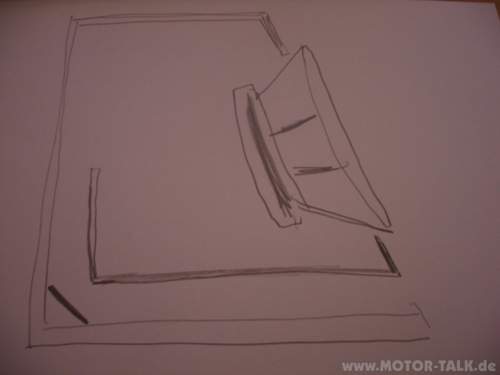

Sauber... Kann mein Gehäuse nur 435mm Tief bauen.
Könnt das Rohr auch nach vorne aus der Kiste rausstehen?
Weil ich hab doch diese Rahmen konstruktion an meiner Rückbank, das der Bass nicht in den Kofferraum spielt, sondern nur nach vorne in die Fahrgastzelle.
Ich mein sogar das du mir das so erklärt hast.
Und der rahmen wird quasi dieses Mal mit ins Gehäse integriert.
Ich lass einfach die Seiten durchgehen an die Rücksitzbank.
Da könnt ich doch dann das Rohr ohne Probleme aus der Kiste ragen lassen, oder?
Wie viel platz muss eigentlich hinter dem Rohr sein?
Also zwischen Rohr und Kistenrückwand?
Dann braucht das Gehäuse eben ein um die Ecke verlaufendes Bassreflexrohr ! Das stellt kein Problem dar ! Sowieso, wenn du nicht um die Ecke gehst, kann das Reflexrohr nicht mal 40 cm ausfallen, den es darf ja an der Gehäuserückwand nicht anstehen !
Am besten, du lässt den Kanal unterhalb des Chassis beginnen und führst ihn dann hinten im Gehäuse nach oben ! Natürlich, genau kann ich es auch nicht sagen, da ich deinen Wagen nicht von innen kenne !
Aber garantieren, daß es toll wird, kann ich natürlich nicht ........wundert mich sowieso, daß ein so fetter Brummer nicht richtig Dampf macht, müßte auch im GG einigermaßen patschen, hätt ich gedacht :confused::confused:..oder bist du zu verwöhnt ?? Also ich halts auch mit nem 30er aus !
Seitenansicht

58 Liter Gehäuse + ca. 8 Liter Treiber + ca 8,63 Liter Tunnel
Komm ich auf ca. 74,63 Liter innenvolumen...
Hui das wird knapp mitm Platz.
Da bau ich mir lieber nen Tunnel, bevor ich da mit die Rohre hantier....
Wo soll ich denn dann Dämmen in der Kiste?
Oder gar nicht dämmen?

Wenn überhaupt, dann mit Noppenschaum. Mußt du aber testen ! Wie groß ist eigentlich das Loch im Skidingsda ?? Und ist das Loch mit dem Boden bündig ??

175mm x 285mm ist die Öffnung. Nein, das Loch ist nicht bündig. Von meinem jetzigen Boden aus gesehen, beginnt die Öffnung, von unten her, nach 60 mm.

Bei der kleinen Öffnung wüsste ich jetzt auch nicht, wie ich es machen würde.........:confused::confused:
Ich glaub es gibt aber einen BP-Bauvorschlag. Schade nur, daß viele Bandpässe für deine Rock- oder Metalmusik nicht soo geeignet sind. Glaub meiner hat da noch so ne Art Sonderstatus, der blüht dann erst richtig auf und patscht genau wie eine Bassdrum (oder fast) !

Die Kiste sollte auf jeden Fall im Auto abgestimmt werden. Ein im Labor linearer Frequenzgang ist im Auto absolut nicht mehr linear. Ich würd ne billige Kiste aus Spanplatten bauen und mit nem Regenrohr Probieren. Wenn du die Abstimmung dann hast baust du das ganze aus MDF mit richtigem Kanal.
Wie willst du das eigentlich an den Innenraum ankoppeln? 30er Woofer und Port durch den Skisack? Ich kann mir vorstellen wie du das bauen willst, vermutlich wie jetzt auch mit dieser kleinen Kammer hinter der Öffnung. Aber du must da echt aufpassen, wenn sich da ein richtiger raum ergibt spielen Woofer und Port quasi in eine Kammer und der Skisack wird zum Reflexport. Und selbst ohne Volumen, weiß ich nicht ob sich da durch nicht Horneffekte, Tunneleffekte oder so irgendwas ergeben.
