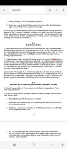

In BW: 20l Benzin oder 200l Diesel in Kleingaragen
