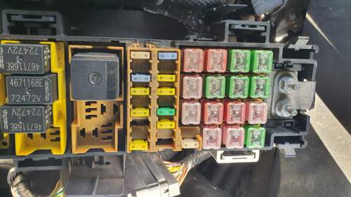

Wegen meiner neuen Rückfahrkamera musste ich ein paar Löcher ins Dach bohren und habe dabei einen Kabelstrang getroffen und 3 Kabel durchtrennt. Seitdem funktionieren weder die beiden vorderen Fensterheber, noch die beiden Außenspiegel. Die hinteren Fensterheber gehen aber.
Ich hoffe ja, dass es beim Anbohren des Kabelstranges nur zu einem Kurzschluss kam, also nur eine Sicherung durchgeflogen ist. Ich habe drei Sicherungskästen gefunden, aber in den Deckeln steht alles Mögliche, aber nichts von "window oder window-regulator".
Weiß einer von euch, wo ich diese Sicherung finde?

Wenn das eine von denen wäre, sind das Blocksicherungen zum Herausziehen oder sind die verschraubt?
Sicherungskasten im Motorraum
Ich glaube aber nicht, dass die Fensterheber und die Spiegel wegen des beschädigten Kabelstranges ausgefallen sind, denn der ist scheinbar doch nur für hintere Innenbeleuchtung und den Ultraschallsensor der Alarmanlage zuständig und hat eigentlich nichts mit den Fensterhebern zu tun.
Ich vermute inzwischen eher einen Kabelbruch an der Stelle, wo der Kabelstrang von der A-Säule in die Tür führt, denn ich habe zuvor noch die Türscharniere geschmiert und dazu die Tür mehrmals hin- und herbewegt, um das Schmiermittel zu verteilen. Damit habe ich einem mürben Kabel wohl den Rest gegeben.
Nichtsdestotrotz möchte ich aber trotzdem wissen, ob es eine Extrasicherung für die Fensterheber gibt und wo die sitzt.

Schon, aber in zwei Jeep-Foren wurde mir bisher ziemlich gut geholfen.Von denen habe ich inzwischen auch eine Liste der Sicherungen und deren Platzierung auf Deutsch. Sobald der bestellte OBD-Dongle eintrifft, werde ich mal eventuell vorhandene Fehler auslesen.
Die Fensterheber und die Außenspiegel funktionieren wieder.
Beim Anbohren des Kabelstranges habe ich auch das Kabel der Innenbeleuchtung getroffen, wodurch natürlich die Sicherung durchbrannte. Kabel repariert und die Sicherung ersetzt und, oh Wunder, die Fensterheber und die Außenspiegel funktionieren wieder. Juppheidi, da bin ich aber sowas von froh.
Vermutlich deswegen, weil an der Sicherung für die Innenbeleuchtung auch der Memory-Schalter dranhängt und der steuert ja die Außenspiegel.
