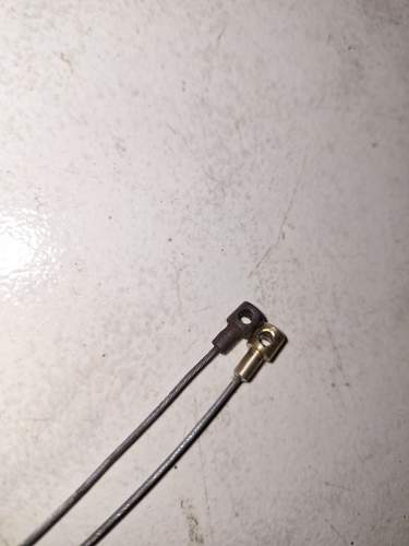

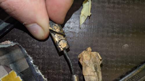

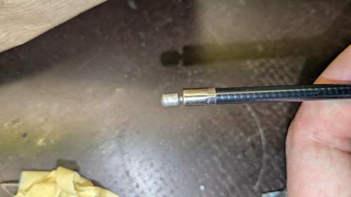

Ich hab dieses Teil (Foto) welches den Bautenzug mit dem Gasdrehgriff verbindet. Da ist aber noch der alte Bautenzug, welcher eine andere Aufnahme hat eingebaut. Wie bekomme ich das da raus und wie kann ich den neuen Bautenzug mit dieser anderen Aufnahme daran festmachen?

Hallo den alten kannst du mit einem kleinen Schraubendreher heraus hebeln - beim neuen entweder den originalen kaufen oder den Endnippel abschneiden und einen passenden dran löten.

Ich denke nicht, dass es für diese 'Paarung' einen passenden Adapternippel gibt.
Du zeigst aber nicht die Gaszugaufnahme in ausgebautem Zustand. Vielleicht ist das Teil seitlich oder hinten geschlitzt?
Die Nippel sind am Bowdenzug weich angelötet.
Die kann man ablöten und tauschen.
Schraubnippel halten hier nicht, das bricht schnell (wenn du überhaupt einen passenden bekommst).
Wenn du's nicht kannst und keine mit Oldtimer-Mopeds oder -Motorrädern vertraute Werkstatt hast, such dir einen traditionellen Klempner und bitte den ganz lieb.
Ansonsten musst du eben einen wirklich passenden Zug finden.
Herb66hat die richtige Antwort gegeben, der Nippel muss umgelötet werden.
Im übrigen heisst es Bowdenzug!
https://de.wikipedia.org/wiki/Bowdenzug
Volker
abschneiden ist ledier keine allzu gute Idee - die Seele könnte dann zu kurz werden, also außerhalb des Einstellbereichs der Stellschrauben zu liegen kommen. Ich würde ebenfalls einen passenden Nippel an die Seele löten, sofern sich der vorhandene überhaupt ablöten lässt. Manche sind auch verpresst...
Beste Grüße, Uwe

Meterware nehmen, Nippel drehen, verlöten, fertig.

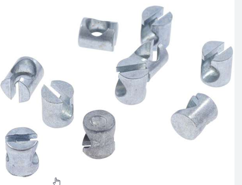

Oder du nimmst einfach einen Nippeladapter in dieser Art:
Natürlich dann in passender Größe.
Nippeladapter
@robi64 schrieb am 30. Juni 2025 um 08:00:14 Uhr:
Unbrauchbar ! Der Nippel muss in den Gleitstein passen!
Volker
Deswegen schrieb ich "in passender Größe"
Der müsste erst erfunden werden.
Soso. Und welch ein erst zu erfindender Nippel befand sich am Originalzug?
Beste Grüße, Uwe
