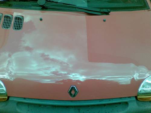

Twingo in Altrosa o.ä.:
Gewaschen mit NXT von Meg.Haube geknetet mit Magic-Clean.
Eine Seite mit Nigrin NanoTec Hochglanzpolitur, andere Seite Meg Step 1,Step 2 und NXT-Wachs 2.0.
Mini in Rot :
Vorgehensweise wie beim Twingo, jedoch das weiße Dach mit Sonax Wachs behandelt.
Leider habe ich davon kein Foto.
Und die anderen Fotos wurden mit nem Handy gemacht.Also auch nicht so aussagekräftig.
Aber in Live ist wirklich kein Unterschied festzustellen.

Also die Bilder sind wie du selbst bemerkt hast wenig aussagekräftig von daher kann ich auch nicht sagen was du als der Brüller empfindest.
Allgemein kann man aber sagen das das Ergebnis weniger von dem final verwendeten Wachs oder Versiegelung abhängt sondern von der Vorarbeit. Und die ist auf modernen, harten Lacken leider ohne Poliermaschine in den meißten Fällen nicht wirklich gut.

Der Lack wurde vorher also nicht poliert und somit von Kratzern un Hologrammen befreit, richtig?
So wie der Rest des Autos (was noch zu sehen ist) von duffy nuage aussieht mach ich mir keine großen Gedanken um den Lack. Da muss man viel Arbeit rein stecken, dass das Auto wieder nach was aussieht.
Abgesehen davon, dieser Lack wirkt sehr unspektakulär. Es gibt auch einfach Lacke, da fällt es schwer Unterschiede raus zu sehen.
Und der Lack sieht absolut emotionslos und blass aus...würde mich furchtbar langweilen.
