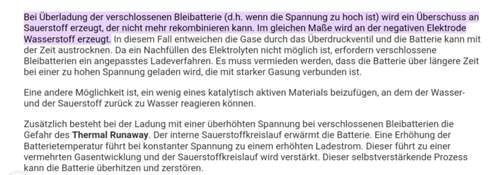

PS: Die Ladung der vier Blöcke mit einem 60V Ladegerät war suboptimal, weil dabei die sogenannte Gasungsspannung überschritten wird. Die Akkus haben zwar ein Überdruckventil, wodurch eine Explosion i.d.R. wirksam verhindert wird, gegen eine irreversible Schädigung durch Überladung nützt das Ventil jedoch nichts (s. Anhang).
Überladung

Das macht im vorliegenden Fall eh keinen Unterschied, im dümmsten Fall wurden die vier neuen 12V Akkus bereits durch Überladung mit dem 60V Ladegerät massiv geschädigt.

Wenn du die vier neuen Bleiakkus nicht tagelang mit dem 60V Ladegerät "gekocht" hast, könnte es mit dem fünften Akku nun endlich klappen.
Eine leichte Gasung ist zur vollständigen Aufladung bei Bleiakkumulatoren ganz normal. Erst bei starker Gasung wird viel Wasser freigesetzt (Sauerstoff und Wasserstoff), wodurch der Akku "austrocknet". Bei den früher gebräuchlichen Akkus mit abnehmbaren Stopfen war das kein Problem, weil man einfach destilliertes Wasser bis zur Füllstandsmarkierung auffüllen konnte. Das geht bei den heutzutage verschlossenen Bleiakkus nicht mehr, dafür werden diese Akkus von der Herstellern wohlklingend als wartungsfrei betitelt. 🙁
