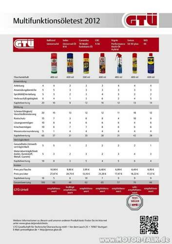

WD-40 hat Petroleum als einen Hauptbestandteil. Nach meiner Erfahrung reinigt WD-40 etwas besser und wirkt als Kriechöl etwas schneller. Ballistol ist universeller einsetzbar und schmiert etwas besser. Die Aussage bezieht sich aber auf das Ballistol-Universalöl, nicht das Usta. Ballistol Universalöl enthält Weißöl, außerdem Alkohol, der für die desinfizierende Wirkung verantwortlich ist. Weiß leider nicht, inwieweit das Ballistol Usta vom normalen Ballistol abweicht.
Einen guten Vergleich der Multifunktionsöle bietet der Test der GTÜ von 2012. Ballistol-Universalöl und WD-40 waren am Ende punktgleich. Gewinner war das SX 90 Plus von Sonax.
Als Rostschutz-Öl kann man das Ballistol Usta-Werkstatt-Öl weitgehend vergessen, war in der Oldtimer-Markt beim 5-Jahres-Langzeittest am Ende auf Platz 26 (vorletzter Platz).
So richtig gut für bestimmte Zwecke sind diese Multi-Öle alle nicht. Als Schmieröl oder Rostschutzmittel nichts für lange Dauer, sondern eher ein Notbehelf.

Wundert mich immer wieder: Das, was am wenigsten Wirkstoffe im Produkt hat bekommt immer die besten Empfehlungen. Schon komisch. 😁
