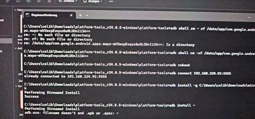

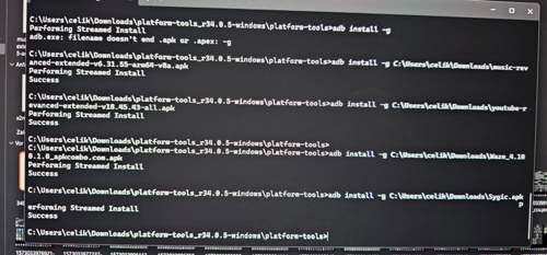

Habe mal mit dem Android Radio gespielt, neue Apk installiert. Geht alles Super, war zwar etwas schwer. Aber es ging.
Was komisch ist im System steht dss es auch eine. GPS hat.
Habe aber bei Navi kein GPS. Es sagt kein GPS vorhanden.
Daran muss ich nochmal arbeiten.

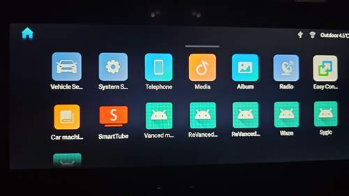

Habe YouTube, YouTube Music, IP TV, Spotify, Usw. Alles direkt auf dem Navi installiert. Also ich bin nicht immer gezwungen mit dem Handy oder Carlink zu Connecten.
Ich finde es cool. Bin ja auch von IT deswegen muss ich es Modifizieren.

Hast den auch Google Maps fest drauf, weil das ist glaub ich das wichtigste für die meisten.
Ja wenn das dein Beruf ist würde ich das auch ausprobieren aber als leie sollte man vom programmieren die Finger lassen, da geht meist mehr kaputt und hinterher geht garnichts mehr.

Hi!
Zur ADB Conncetion:
Wie hast du die Developer Optionen im Auto aktiviert?
Ich finde die Build Option leider nicht :-/
Und hast du simpel von USB-A (Auto) zu USB am PC
das Auto verbunden und dann per Befehl die APK installiert?
Die Treiber sind ab Windows 10 ja Standard. Ansonsten liefert Google dafür ja auch die entsprechenden Tools.
