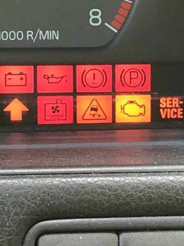

Ich habe heute festgestellt das es in meinem Kombiinstrument eine Lampe für‘s Tracs gibt die auch augenscheinlich funktioniert. Nur habe ich keinen Schalter um es zu deaktivieren. Ist das beim AWD Serie ? Und wie funktioniert das ganze dann? Ich kenne mich mit dem AWD noch nicht aus. Bedienungsanleitung gibt es leider nicht.

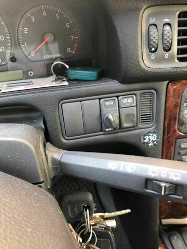

Nein ein Schalter gibt es nicht. Das ist ja genau das was mich verwundert. Baujahr ist Oktober 1998
Ok, dann ist es ein 99er. Was für Schalter hast du alles rechts neben dem Lenkrad?
99er hatten noch TRACS Schalter, ab 2000 STC.
Siehe Foto

Evtl hat ja auch ein Vorbesitzer mal ein „downgrade“ vorgenommen weil das Steuergerät gezickt hat und weil es keins mit tracs gab, einfach den Schalter entfernt....

Auf dem Foto sieht man ja dieses Symbol für „schlingerfahrt“, oder wie man das bezeichnen würde....
Tracs würde doch aber ausgeschrieben dastehen, ist zumindest bei meinem so...
Evtl ist die kontrolllampe ja auch nicht für tracs oder STC, denn auch das ist meines Wissens nach ausgeschrieben, sondern eine Anzeige für das awd- System?
Das müsste aber jemand mit fundierten awd Kenntnissen genauer sagen können...

Das Symbol wurde mit MJ99 geändert von TRACS auf das "schlingende" Auto. In MJ99 ist der Schalter im Armaturenbrett noch mit TRACS beschriftet, ab MJ2000 steht STC auf dem Schalter.
Da die Lampe leuchtet bedeutet das das Steuergerät TRACS Funktion mitbringt. Ich kenn noch jemand der ein V70 AWD hat wo der Schalter auch fehlte jedoch war TRACS vorhanden. Schalter kann man einfach nachrüsten sofern noch freie Steckplätze rechts vom Lenkrad. Der Stecker ist vorhanden und hat eine graue farbe.
Ah ok, danke Cristian, das würde ja dann bedeuten, dass das tracs immer aktiv wäre und nur nicht abschaltbar wie bei den Fahrzeugen mit Schalter?? Oder denke ich jetzt falsch?
