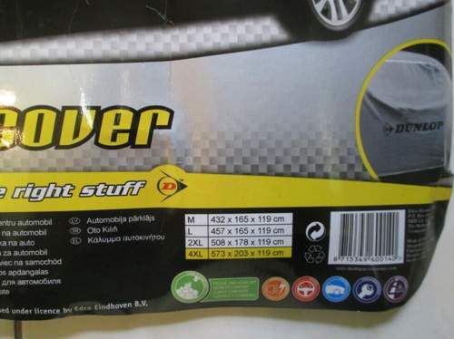

Autoplane - ja oder nein ? Eindeutig ja - wenns die Richtige ist ! Meine ist Größe XXL , die habe ich vor einem Jahr bei ebay für günstige 60 € inkl. Versand gekauft Schöne schwere Qualität und was wichtig ist innen Wattiert , also sehr schonened zur Lackoberfläche. wichtig ist das der Wagen absolut richtig trocken ist bevor er abgedeckt wird. Das Produkt kann ich ausnahmelos empfehlen !

Hier noch einmal 2 Aufnahmen der Verpackung meiner Plane. auch die Größen sind ersichtlich.
Wird bei ebay leider nicht mehr angeboten bzw, ich finde sie nicht mehr.
