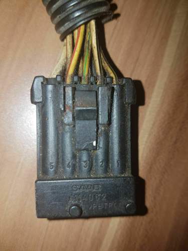

Ansonsten kannst du auch den Schalter vom Astra G vom AF 13 II nehmen falls es dort einen gebraucht gibt. Ich hab hier noch einen Schalter liegen und versuche da mal Fotos von zu machen. Dann kannst du das mit deinem vielleicht vergleichen wegen Pole und Kabelfarben.
Das ist der vom AF 13 aus einem Astra F. Vergleich den mal mit deinem dann weißt du ob das passt.
Habe meinen momentan noch verbaut da es aktuell funktioniert, deswegen kann ich jetzt anhand des Steckers nichts genaues sagen.
Rein von der Optik her sind die Schalter schon unterschiedlich.
Meiner ist anderst an der kabeleinführung, und mit vergussmasse vergossen.
