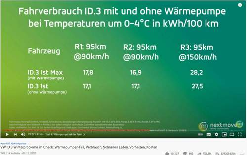

Dann hat man 2 Möglichkeiten:
1. Öffentlich laden (z.B. 10 Min. ca. 100 km, je nach SoC und Ladesäulenleistung)
2. Langsamer fahren
Zur Orientierung: Nextmove hat im Winter bei 90 km/h einen Verbrauch von 17,1 kWh/100 km festgestellt und bei 150 km/h 27,5 kWh/100 km, jeweils bei 95 km Streckenlänge mit Heizung und ohne Wärmepumpe, siehe Screenshot (den hatte ich hier schon mal gepostet). Preisfrage: Wie viel km ergeben sich damit jeweils bei 58 kWh Nettokapazität?
j.
Nextmove Verbrauchsmessung

Wenn die TEin dann an einer öffentlichen Ladesäule für, sagen wir 0,40 Euro, laden muss und bei normalem Autobahntempo 27,5 kWh/100 km verbraucht, sind das Kosten von sage und schreibe 11,00 Euro/100 km.
Das BEV kostet im Verbrauch somit etwa 2/3 mehr als ein Diesel!

Des weiteren.
27,5 mal 2 Tage (weil keine sichere Lademöglichkeit) mal 150km macht 3 mal 27,5 also ca. 80kWh.
Ohh Kapazität des zu teuren id3 ist nur 58.
Also Fahrzeug zu teuer und trotzdem mit zu kleinem Akku.

27,5 kWh gelten für 150 km/h Dauertempo. Die TE meinte doch 120 km/h genügen. Außerdem gibt es vielleicht Geschwindigkeitsbegrenzungen auf der Strecke. Die Strecke hat 130 km (=2x65 km), nicht 150 km.
Dein Link ist Version mit 204 PS und 19"-Felgen, außerdem Life-Version. Das geht günstiger. 145 PS und 18", sowie Pro-Version reichen vielleicht.
j.
