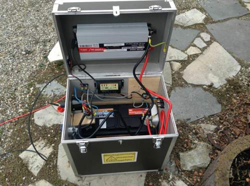

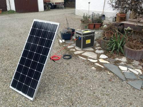

Ich habe mir eine Box gebaut mit einer 120 AH Solarbatterie, einem Solarregler, einem Solarpanel (100 Watt/12 V 5-6 Amper) + 1 Wechselrichter für 230 V mit einer Leistung von 1000 dauer/2000 kurzfristig Watt. Als Steckdose habe ich eine 13-Pol Hängerdose, eine 220 V Dose und einige 12 V Dosen für externe Verbraucher, wie z.B. Kühlboxen usw.
Zu Hause, weil ich wie gesagt unterwegs noch nicht testen konnte funktioniert das Ganze super. Das Solarmodul bringt zwischen ca 13 und 18 Volt (wetterabhängig) und 5 - 6 Amper, damit lade ich die Batterie locker wenn wenigstens halbwegs gutes Wetter herrscht.
Den Wechselrichter (rein Sinus) habe ich nur als Option für den Fall eingebaut, dass ich z.B. meine Moverbatterie zwischenladen muss, die lässt sich nämlich so wie sie ist nur über 220 V laden und hat ein eigenes Ladegerät, oder ich tatsächlich mal Fernsehen, oder kurz zwischendurch, z.B. eine Kaffeemaschine benötigen sollte.
Die Kiste ist zwar sehr kompakt, aber elend schwer, werde ich also im PKW transportieren. Was die „enorm dicken Kabel” betrifft, ich habe für alle Hauptleitungen 6mm Kabel benutzt, ich bin zwar kein Experte, aber alle Fachleute haben bisher gemeint das reicht dicke. Das Längste ist das Solarkabel mit 10 Meter bis zur Box, damit bringt das Panel tatsächlich maximale Leistung. Das 2.-Längste ist das Kabel von der Box zum Wohnwagen mit 5 Metern, kein Problem. Einen Hauptschalter (Natoknochen) habe ich auch verbaut, damit die gesamte Anlage stromlos gemacht werden kann, wegen Kriechströmen und zur Sicherheit.
Mein Grund für die Entscheidung zur Box war ein ganz Praktischer, nämlich eine feste Installation des Panels auf dem Dach halte ich für kontraproduktiv, weil ich nach Möglichkeit den WW in den Schatten stelle. Mit der Box an 5 Meter Zuleitung, + Solarpanel mit 10 Meter Zuleitung habe ich insgesamt 15 Meter Spiel zwischen WW und Solarmodul, ich hoffe das reicht in der Regel. Damit kann der Wagen im Schatten und das Modul in der Sonne stehen und bei Bedarf auch noch in die Sonne gedreht werden.
Also wie gesagt, zu Hause funktioniert das im Test klasse, an Ostern wird es den echten Härtetest geben, erst dann kann ich auch ausprobieren wie lange es autark geht, bei halbwegs gutem Wetter denke/hoffe ich fast unendlich ;-)

Klingt schick, kannst Du mal das Gerät mit Bildern vorstellen?
Grüßle!
@Taxler222, wie hast du es gelöst, 2x6mm² Kabel fachgerecht an die 13-pol-Kupplung an zu schließen?
@ blue daddy siehe Bilder
@ nacec also 2 Kabel mit 6 mm bekommst du mit etwas mühe rein
Img-1014
Img-1015
also bei meinen 13-pol-Steckvorrichtungen würde das fachgerecht (= alle Litzendrähte in einer passenden Aderendhülse und dann am Stiftkontakt verschraubt, ganz sicher nicht klappen...
Warum alle Drähte? Um mit der Box 12 V in den Hänger zu schicken brauche ich nur 2 Drähte Pol 9 und 13, alles Andere bleibt leer.
An der 13-pol Steckdose der Box sind auch nur 9 und 13 belegt, sonst nix. Die anderen Kabel sind ja nur nötig wenn du das Fahrzeug mit dem Hänger verbindest, für Bremslichter und den ganzen Kram
