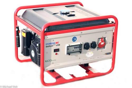

Ich fahre jährlich auf ein großes Musikfestival und würde dort gerne eine große Musikanlage an einem Notstromaggregat betreiben. Letztes Jahr hatte ich es schon einmal mit einem günstigen Baumarktaggregat probiert, aber leider ging diese sehr schnell in Probleme über. Da die Anlage eine schnell wechselnde Leistungsaufnahme hat (schwankt innerhalb von Sekunden zwischen 300W und 1,3KW), kommt der ordnungsgemäß dimensionierte Benzingenerator (Hat eine angegebene Leistung von 2kW und wurde dauerhaft mit 400Watt Grundlast belastet) regelmäßig aus dem Takt und die Spannungsregelung funktioniert nicht ordnungsgemäß. Letztendlich drehte der Motor plötzlich enorm hoch und der Generator lieferte laut dem eingebauten Voltmeter eine Spannung weit jenseits der 300V. Zudem ließ sich das Aggregat nicht mehr ordnungsgemäß ausschalten und ging nur noch durch ein beherztes Entfernen des Zündkerzensteckers aus. Glücklicherweise bewahrte der angeschlossene Überspannungsschutz meine Geräte vor weiteren Schäden.

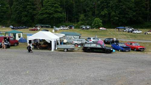

@viktor12v, leider gibt es bei dem Festival keinen fixen Stromanschluss. Stehe dort mit meiner Anlage inmitten eines Feldes zwischen tausenden anderen Zelten und Autos.
Mein Generator bringt laut Typenschild eine Motorleistung von 4kW und eine elektrische Leistung von 2000VA.
