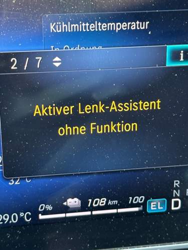

Moin,
seit heute früh funktionieren sieben Systeme nicht mehr, gerade kam als 8. noch die Reifenkontrolle hinzu. Details siehe Bilder
Hat jemand eine Idee?

Dann wäre der Fehler aber doch eigentlich bei einigen aufzufinden...werde berichten
Moin zusammen, heute morgen wieder das gleiche Problem. 15 Tage später nach dem Aufladen. Bin in der Zwischenzeit zu 95% nur elektrisch unterwegs gewesen. Also gleich wieder laden. Schon nervend. Bin gerade beim :-) und lasse den Fehlerspeicher mal auslesen. Ich werde berichten.
Viele Grüße
Bruno
War vorne ein Sensor defekt, keine Updates eingespielt, bin mal gespannt ob es jetzt dauerhaft geht....
Hatte ich im Juni . Über Nacht war ein heftiges Gewitter. Kamera hinten machte Unsinn und dann sämtliche anderen Systeme. Am Ende alles aus und wieder angestellt. Dann ear die Mkl noch an. Die ging dann nachdem der Wagen 3 Stunden gestanden hatte aus. Danach alles ok. Auslesen hat diverse Fehler gezeigt die alle mit nicht korrekt im Ruhezustand befindlichen Steuersystem zu tun hatten. Der Mechaniker meinte das es wahrscheinlich eine Blitzeinschlag irgendwo in der Umgebung gegeben hat. Seit dem ist alles schick.....
