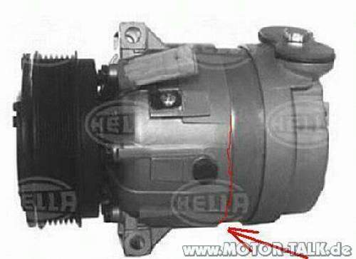

Kurt, ich hatte Freitag eine Klimawartung machen lassen bei ATU, war heute nochmal zum Ableuchten hin, alles dicht, außer der Kompressor, der hatte nen kleine grüne Stelle unten, waren wohl ein oder zwei Tropfen, die aber vertrocknet waren. Habe die Trennstelle mal gekennzeichnet:
Es bleibt aber auch -trotz deiner bildlichen Darstellung- immer noch der vordere Simmerring als Ursache Nr.1 im Rennen.
Der Fahrtwind bläst es unter dem Verdichter bis zur Abtropfkante an der Trennfuge, die dort hinter der Kante in Deckung gegangenen Tropfen verdunsten/verdampfen an der sehr heißen Verdichtungsraumgrenzfläche. (Vergleichbar Zylinderbereich)
Das geschieht so aber nur bei sehr geringen Undichten.
Ist die ausgetretene Menge größer, tropft es auf die Antriebskupplung und wird dort als eine deutliche Spur -quer zur Fahrtrichtung- im gesammten Motorraum -durch die Zentrifugalkraft verteilt- sichtbar sein.

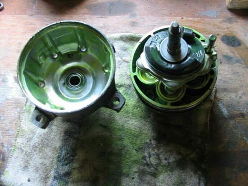

Bei meinem Kompressor sah es eindeutig so aus, als wenn die Undichtigkeit wirklich an dieser Trenn-Stelle ist, der vordere Teil des Kompressors war trocken, zumindest sah es so aus.
Wenn ich mir so einen Kompressor von innen anschaue, dann dürfte ein neuer O-Ring ausreichen, um den Kompressor abzudichten. Bei der Gegelenheit könnte man den vorderen Simmering gleich mit machen.
Nachtrag: habe einen Denkfehler drin, der Simmering sitzt ja im vorderen Teil (rechts auf dem Foto). Da weiß ich nicht, wie leicht man an den rankommt.
