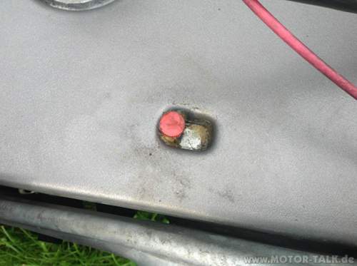

Ich wollte heute (zum ersten Mal) die Auflaufvorrichtung unseres Hobbys abschmieren. Auf den 2 Abschmierpunkten befinden sich rote Kappen (kannte ich so nicht). Die lassen sich nach links losdrehen und kommen offensichtlich auch nach oben; lassen sich aber nicht abnehmen.
Edit: Frage hat sich erledigt. Konnte mir das über Google anschauen. Lassen sich nach ein paar Linksdrehungen einfach abziehen - lag an ungeeigneter Zange für die kleine Öffnung in der Verkleidung, die ich dafür nicht abbauen wollte (hinterließ den Eindruck, sie säßen irgendwie fest und wären vielleicht geschraubt).

Da ist nichts geschraubt, wie auch, wenn die Schmiernippel dort kein Gewinde haben.
Einfach abziehen, mit etwas Kraft geht das mit den Fingern, auch ohne Zange.

Die Dinger sitzen recht fest und haben innen etwas, was wie ein Innengewinde aussieht (vielleicht auch kein Gewinde, sondern nur Ringe). Mit einer hinreichend schmalen Flachzange waren sie nicht abzuziehen (rutschte immer wieder ab). Erst als ich in der Werkzeugkiste eine hinreichend schmale Kombizange fand, die durch die schmale Öffnung der Abdeckung passte, hat es geklappt.

Noch mal: Man kommt da nicht ran (außer durch einen kleinen Ausschnitt senkrecht von oben) - auf die Idee des Abhebelns bin ich auch gekommen - leider völlig unmöglich wegen der Abdeckung, die das nicht zulässt. Nachdem ich nun weiß, welches meine "Kappe-Abzieh-Zange" ist, wird das künftig kein Problem sein. Ideal wäre eine Zange mit zwei Krallen, die so dünne gebaut ist, dass sie geöffnet durch das kleine Loch in der Abdeckung passt.

Die hier verwendete Schutzkappe sieht anders aus als auf dem Foto (das wäre ja selbsterklärend und ohne Google- oder Forenhilfe erledigt). Vor allem keinerlei Griffigkeit (Rändelrand o. ä), sondern schön glitschig gerundet und weich nachgebend (Gummi); Aussehen ähnlich einer Hutmutter ohne Sechskant).
So sehen die Kappen aus. Ob es sich bei den Nippeln um solche nach DIN 3404 (Vermutung) handelt, schaue ich nach den nächsten 5.000 km. Ist nicht auf einen Blick zu erkennen - unter der Abdeckung ist es duster, so gelingt auch kein Foto eben mal so.
