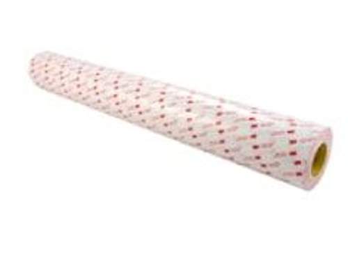

Würde die doppelseitigen Klebebogen von 3M empfehlen. Gibt's in unterschiedlichen Längen und Breiten.
3m doppelseitigen Klebebogen
Doppelseitigen Klebebogen/
