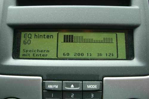

da die Equalizer Einstellungen immer wieder ein Thema sind, möchte ich euch gerne meine Einstellungen zur Verfügung stellen. Ich habe einige Zeit daran rumexperimentiert. Die Basseinstellung variert bei mir zwischen 0 und +2.
Meine CDs die ich regelmässig in meinem Wechsler habe: Coldplay, Thirteen Senses, Turin Brakes, Amy MacDonald, Jack Johnson, Mando Diao, Muse, Mumford & Sons.
Mein Auto: V50 (MY05)
V-eq-vorn
V-eq-hinten
V-bass
+2
V-eq-vorn
V-eq-hinten
V-bass
+2

Ich denke, jeder hört es sicher so, wie er das am besten empfindet. Ist sicher ein gutgemeinter Thread, aber vielleicht ein bisschen überflüssig ;-)
Ausserdem spielt eine erhebliche Rolle die Qualität, mit der Songs aufgenommen werden. Sowas kann man nicht pauschalisieren.
Unter 320kb kommt bei mir Nichts rein...und dann kannst deine Einstellungen vergessen.
Der Thread ist keineswegs überflüssig! Es gibt genug Leute, die sich wenig bis gar nicht mit Audioeinstellungen auskennen und lieber die Finger davon lassen, als irgendwas komisch einzustellen. Daher sind solche Einstellungen schon mal recht nett zum testen! Ich werde meine auch mal bei Gelegenheit posten, wenn ichs fotografiiert bekomme 😉
Um ehrlich zu sein habe ich gehofft mal solch einen Thread zu lesen, einfach um zu sehen welche Einstellungen so eingestellt und genutzt werden.
Ihr seid übrigens alle eingeladen, eure Einstellungen (inkl. Musikgeschmack) zu zeigen (ausser teddy1x, der ist nicht eingeladen 😁)

Hallo uga6,
danke sehr für die Threaderöffnung, interessante Einstellung deines EQ 🙂
Jo, ich Dabbes weiß jetzt was "Sache" ist 🙄 Dachte es ging nicht "mehr" als die üblichen Audio-Einstellung des HP-Systemes (welches ich super finde) 😎
