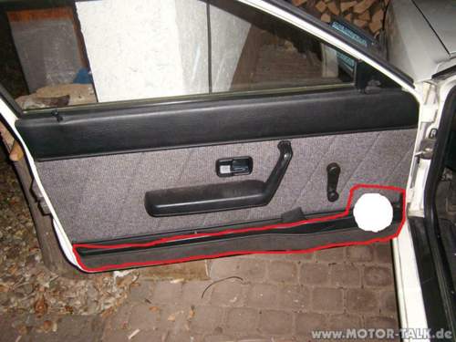

die Hochtöner könntest du unter das Gitter im Amaturenbrett oder auf das Gitter machen
wirst wohl nicht um Doorboards rumkommen,wobei ich auch denke,dass es für dein Modell keine fertig Kaufbare zu kaufen gibt
sodass du wohl welche selber bauen müsstest^^
sowas::
Tuer
Jip die Hochtöner tu ich da auch hin ....
Das ich selber bauen muss hab ich mir schon gedacht, nur brauch der Woofer en Volumen oder kann ich für den einfach eine Halterung bauen, verkleidung drum und dann filz über die verkleidung ziehen und fertig?
Wäre gut wenn es noch ein Bild gibt wo jemand selber so ne Halterung gebaut hat, ist immerhin mein erstes mal das ich sowas mache ;D

der Woofer vom Alpine kannst du auch im Volumen der Tür spielen lassen,da ist aber Dämmung mit Bitumen oder Alubutyl zwingen notwendig!!
das du aus der Tür sowas wie ein "Gehäuse" baust
